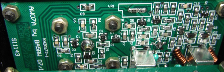

Дата: 16 Мар 2011 19:32:10 #
AW07A изнутри - общий план:
AW07A изнутри - плата с ВЧ-частью:
Хотя конечно выбор такого прибора в наше время мне так уже непонятен.
Нужен был прибор для измерения на диапазонах 27, 144-146, 156-161, 300-336, 430-440 и 446 МГц. На АА-520 жабу пока не задушил :)

Похоже там действительно резистивный мост, что-то по аналогии с MFJ. Желательно бы проверить его на адкватность показаний хотя бы по активным сопротивлениям. Образцы можно изготовить из SMD резисторов, напаянных прямо на разъем.

avk Чтобы избежать ботвы с реактивностью - нужен анализатор на базе AD8302. Его при желании даже самостоятельно можно спаять, особенно имея готовый ГУН со стабилизатором вых. уровня. А терминаторы от аркнета хорошие, до полгига нормально работают. По поводу присоединения тестовых резисторов проволочкой - я уже имел опыт подобной ошибки. Два..четыре параллельно включенных smd резистора, запаянные прямо на ответную часть разъема, смотрятся на анализаторе совершенно иначе.
