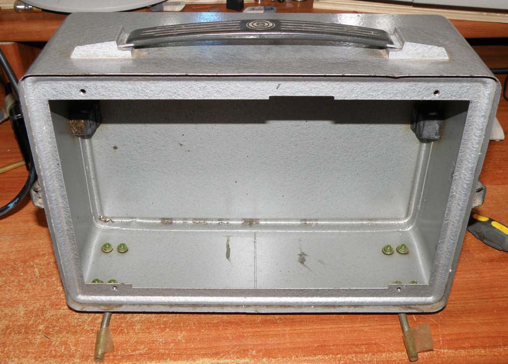

Здравствуйте!
Приобрел я ВК7-9 и с временем заметил что он не правильно измеряет переменное напряжение. Вместо 220 вольт показывает около 350. А на ВЧ на пределе 1000 вольт с делителем 1:10 на напряжении 100 вольт стрелка показывает около 800. Подскажите пожалуйста как исправить этот дефект.
Буду рад методичным подсказках для его ремонта настройки поверки.
Заранее спасибо за полезные ответы.

Прочел инструкцию, сделал профилактику и все выяснилось. Все совпадает. Как говорили в былые времена "Вольтметр бое-готов".
Пользуясь случаем хочу поделиться фотографиями сего чудо "девайса" советского приборостроения:
