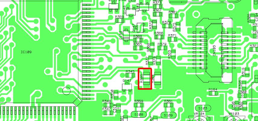

ПАлексей
с сен 2007
Россия
Сообщений: 3991
Дата: 23 Янв 2018 18:37:12 · Поправил: Ware (31 Янв 2018 14:37:02) #
NBP FM
Удалить R385 (как я понял, изучая сервис-мануалы на эту модель и модели на VHF и UHF, он на станциях этой платформы отвечает за ширину диапазона) и ресет сделать (FUNC key + V/M key + Turn on). Говорят, помогает, вроде, аж с 30 до 69.995 раскрывается. Сам пока не пробовал, нужно сделать приблуду для демонтажа SMD, типа термопинцета из двух маломощных паяльников. Если решитесь попробовать, отпишитесь, что получится. Кстати, если верить PARTS LISTу сервис-мануала на эту модель, то данный резистор там не установлен, по факту же присутствует. На принципиальной схеме он тоже есть. Нижнее фото конкретно не моего экземпляра станции, но у моего картина точно такая же. Просто лючок лень было откручивать и фотографировать.

ПАлексей
с сен 2007
Россия
Сообщений: 3991
Дата: 31 Янв 2018 13:59:15 · Поправил: ПАлексей (31 Янв 2018 14:00:23) #
Короче, раскрыл я свой экземпляр по методике, описанной выше (убрать R385 и ресет сделать), всё получилось, так что можно смело повторять. Диапазон стал 30 - 69.995 мГц. Модификацию для увеличения мощности выше 47.995 пока не делал, для этого нужно станцию разбирать, да и мне пока ни к чему это. Мощность при работе от полностью заряженного Li-Ion АКБ: на 30 Мгц - 1.2Вт., 31 - 1.8, 32 - 2.9, 33 - 3.9, 34 - 4.6, 35 - 4.5. Так что, похоже, от 33-х она штатно должна на приём - передачу работать, не вполне понятно, зачем производитель ограничил диапазон с 33 до 36. Программа Alinco DJ-V17L Clone Utility теперь определяет версию станции, как DJ-V17LT.

Сообщений: 3991
Дата: 02 Фев 2018 12:37:12 · Поправил: ПАлексей (02 Фев 2018 12:41:35) #
Пустое место, где раньше был резистор номиналом 1 кОм: После его удаления перезагружаем станцию (FUNC key + V/M key + Turn on) и вуаля, вот что имеем: Выше 60 мГц на передачу нет вых. мощности, или же она настолько мала, что прибор не фиксирует.

А на приеме работает ли на целом диапазоне 30-69.995 без дьрок ?
ПАлексей
с сен 2007
Россия
Сообщений: 3991
Дата: 02 Фев 2018 15:20:14 #
Ниже 33-х и выше 48 мГц чувствительность падает, я сам не измерял, т.к. нечем, но как-то принимает. Участник форума Andreyminsk пишет, что "По приёму на 30 МГц - 0.3-0.5 мкв".
