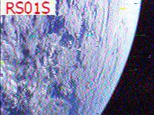

Сегодняшние картинки с "Кедра"
14.14мск:
17.24мск:

marquis, красиво и без помех. Так всегда или как?
marquis
с окт 2006
Сообщений: 6509
Дата: 06 Ноя 2011 11:58:03 #
boot
Тока, когда на даче :)

Одну картинку удалось зацепить только нормально в городских условиях
12.19мск:
