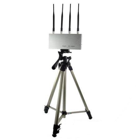

Pool
Вот интересное решение, только переносное. Присмотритесь! Крути и ставь, куда хочешь. Правда здесь на четверых...

Дата: 08 Мар 2011 13:23:51 · Поправил: Михаил1 (08 Мар 2011 13:24:57) #
ИМХО фотошоп какой-то..."штатив" от фото-видео техники, а блок с антеннами похож на маршрутизатор от вай-фай. Так крепится он ну не как не может...

Дата: 08 Мар 2011 13:30:28 #
Такая антенна может работать. Максимум излучения - перпендиккулярно плоскости такой антенны. Ну и расстояние между ними и фазы сигнала должны рассчитыватся. Попробуйте МАМАНЕй...
