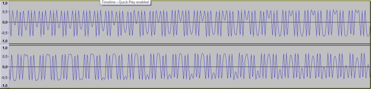

Меня смущает именно нулевая ПЧ. Мне кажется такой алгоритм ФМ детектора работает некорректно.
...тем не менее он именно для 0-ой...
Результат гораздо лучше. Но не идеальный.
Очень странно...
Или программно сдвинуть спектр?
:) Уж лучше аппаратно... Слышали о технике с "околонулевой ПЧ"? :)
Спасибо за наводку. Попробую.
по-моему это главная ошибка...
Я пробовал различные цифровые ФНЧ на входящие I и Q.
Не на входе I и Q, а на входе дифференциатора... И там достаточно скользящего среднего на пару-другую семплов...
Если я правильно Вас понял, то сути этот метод не меняет. На выходе та же производная фазы.
Да, но чуть проще...

Помножил производные на предыдущие сэмплы. Без изменений.
  • I_input = analogRead(analogInPin0) - 2060;
  • Q_input = analogRead(analogInPin1) - 2060;
  • I_delta = (I_input_tmp - I_input) ;
  • Q_delta = (Q_input_tmp - Q_input) ;
  • Summ = sq(I_input) + sq(Q_input);
  • IQ = Q_delta * I_input_tmp;
  • QI = I_delta * Q_input_tmp;
  • W = (float)(IQ + QI) / (float)Summ;
  • I_input_tmp = I_input;
  • Q_input_tmp = Q_input;
  • DAC_output = ((float)W * 1000) + 2060;
  • if (DAC_output < 0) DAC_output = 0;
  • if (DAC_output > 4096) DAC_output = 4096;
  • analogWrite(analogOutPin, DAC_output);
Приложу образцы записей. Записи IQ сделаны программой SDRSharp, RTL свистком и радиотелефоном в качестве источника NFM сигнала.

Погудел синусом в микрофон. "Вот типа осциллограммы" IQ:
Несущая по центру:
Несущая сдвинута:
При сдвиге несущей картинка выглядит логичней. Как в учебниках по NFM модуляции.
