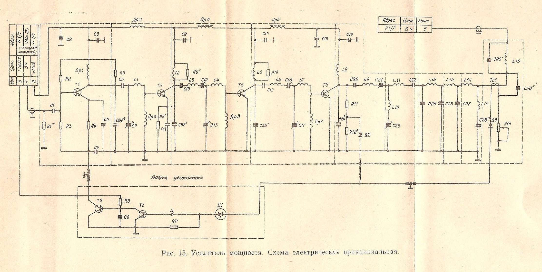

LML
с фев 2011
ЮгРоссии
Сообщений: 590
Дата: 12 Май 2018 21:51:53 · Поправил: LML (12 Май 2018 21:52:22) #
Если кто знает, подскажите пожалуйста полное название, модель станции. Интересует схема выходного каскада "КТ606 + КТ909"., нашёл в интернет фото с таким же блоком
http://radioscanner.spb.ru/fotofiles/tmp/PEREDATSHIK.jpg
http://maykop.qrz.ru/tem/493.jpg
John79
с фев 2011
Киров
Сообщений: 479
Дата: 12 Май 2018 22:15:59 · Поправил: John79 (12 Май 2018 22:16:49) #
LML
Привет, коллега.
Если память мне ни с кем не изменяет, это "Вилия" на Льновские частоты.
Документация 63 РТМ-А2-ЧМ, 64 РТС-А2-ЧМ.
LML
с фев 2011
ЮгРоссии
Сообщений: 590
Дата: 12 Май 2018 22:56:30 #
это "Вилия"
Спасибо! Нашёл схему выходного каскада, похожую.

Дата: 12 Май 2018 23:03:02 #
LML
В моей тех.документации не такая. Сейчас сделаю фотокопию.
John79
с фев 2011
Киров
Сообщений: 479
Дата: 12 Май 2018 23:21:39 #
LML
LML
с фев 2011
ЮгРоссии
Сообщений: 590
Дата: 12 Май 2018 23:34:34 #
John79
Спасибо большое! По количеству подстр.конд. похоже очень.
Известно ли Вам что-нибудь о напряжении раскачки, перекрываемых частотах и выходной мощности этого усилителя мощности? Достался такой каскад без транзистора, сразу видно, что куда-нибудь можно будет пристроить.
73!
John79
с фев 2011
Киров
Сообщений: 479
Дата: 13 Май 2018 00:33:23 #
LML
Ну на LB можно пристроить. Частоты у самой станции "Народного хозяйства" - 33-46, 57-57,5. В общем как у "Льна".
Мощность 8 ватт на 50 Ом.
Я ленюсь фотки "резать", посмотрите почту, тех. документацию скину фотографиями.
