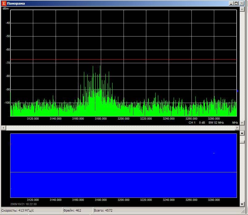

Вот очередная загадка. Вылазит такой сигнал причем довольно редко удается его подхватить полоса около 15 МГц вылазит на разныз частотах от 3100 до 3300. Не под что известное не подходит. Для помех высоковато. Цифровые РРС от 3.4 вроде.
alt вы у нас по этому диапазону самый осведомленный вроде?

не, не самый, тем более в моей деревне 3100 - 3300 МГц чисто
остаётся гадать на картах
- ещё живы аналоговые РРЛ ТВ, с ОРТПЦ. там аналоговое видео ЧМ, полоса где-то такая, так у нас они на 3.8 ГГц правда, и по частотам не скачут - намертво зафиксированы
- Wi-Max аккуратно повыше 3300 МГц положено быть, может кто расковырял прошивку?

У меня на работе один раз МШУ на 1.7ГГц помер "хорошо" - не все спутники принимал, в полосе помеха, мужики со спектроанализатором облазили всю тарелку - помехи нет, поменяли усилитель и всё заработало.
Может и польский усилок генерить где-нибудь поблизости, если это конечно не информативный сигнал, а шум, правда редко для него (дудел бы дольше и чаще) и плавает по частоте он сильно.
У нас WiMAX 2.5-2.7
Он не плавает, он скачет зараза.

Дата: 24 Окт 2009 23:59:36 #
Вечером и ночью его нет.

belkin
может это N-я гармоника от чего-то бытового, плохо отфильтрованная.
