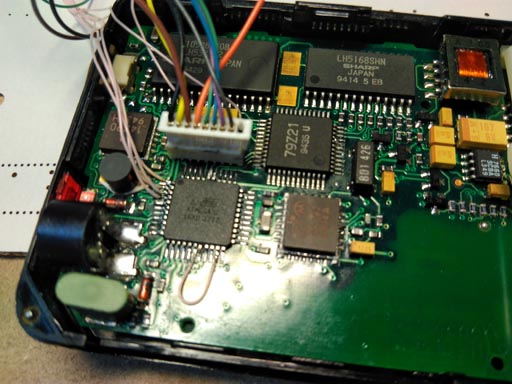

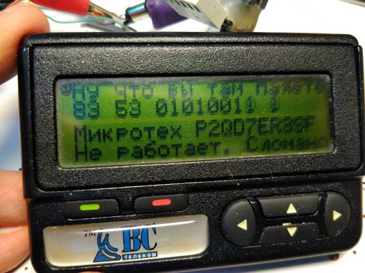

Microtech
с июн 2004
Сообщений: 703
Дата: 05 Мар 2018 12:05:29 · Поправил: Microtech (05 Мар 2018 21:42:11) #
Решил разобраться с начинкой Motorola Advizor, с целью использования его конструкции для поделок. Выпаял родной мотороловский процессор, вместо него встала AtMega32 с несколькими перемычками. Разобрался как управлять индикатором и всей другой периферией. Что из этого будет, пока не знаю.
https://www.youtube.com/watch?v=op0Dg30WBDg&lc=z23jtzd5hoqrcfvht04t1aokgqpp4tg5bv0bghpgiisvbk0h00410&feature=em-comments
