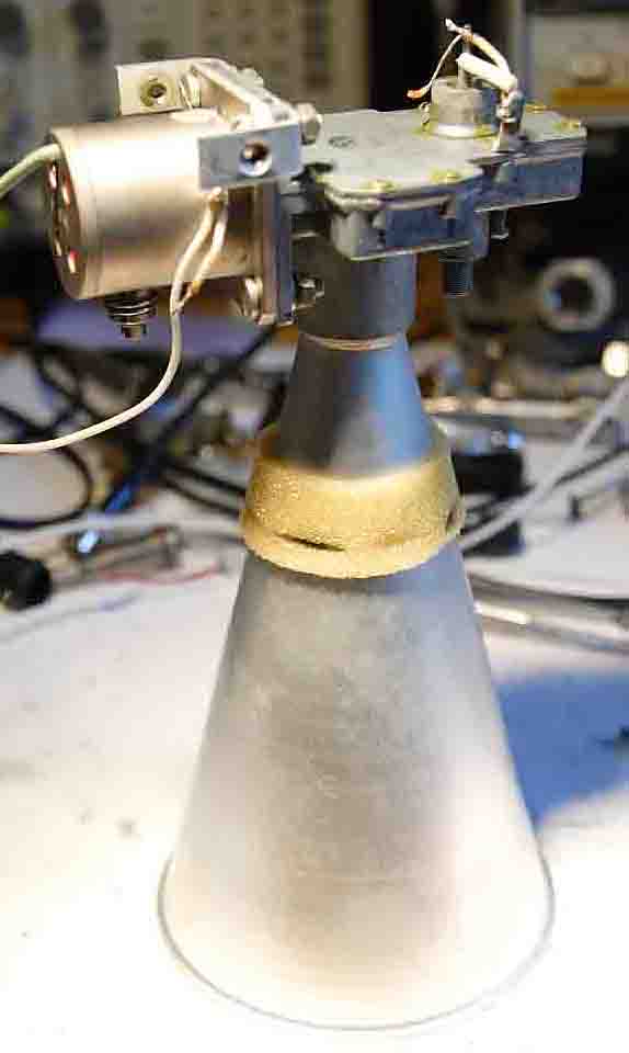

Купил по случаю вот такую штуковину:
Суда по конструкции это какой-то пеленгатор, поскольку с одной стороны рупора подключён генератор (наверное выполненный на туннельном диоде), а с другой стороны обычный детектор на диоде.
Вот на этом фото я отвинтил флянец с генератором:
Собственно вопрос, хотелось бы запустить это чудо, но не знаю сколько подавать и какой полярности.
Может, кто опознать кто сидит внутри флянца, его модель, а то жаль его спалить.
Это вид в сборе:
Какие будут мнения?

Допплеровский радар. Измеритель скорости.

Даже и не скажу. Частота, наверно, 10525 МГЦ Там стоит диод Ганна, но какой марки - кто же знает? Обычно несколько вольт при токе в сотни миллиампер. Поищите в справочниках. Подайте пару вольт, потом прибавьте. Другой диод, если он исправен, должен начать показывать выпрямленнон напряжение. Другой диод, обычный СВЧ, детектирует сигнал генератора и отражённый от движущегося объекта. Они отличаются по частоте и возникают биения в звуковом диапазоне. Чем выше скорость, тем выше тон биений.

Ну уж очень он странно звониться! Больше похож на аналог гвоздя. Его сопротивление в одном направлении 4 ом, а в другом 6,5 ом. Скорее всего он сдохший!? Или это так должно быть? Я с подобными приборами никогда не имел дело, как они должны вести себя при прозвонке, я не знаю. По этой причине я его ещё не включал.

Дык диоды Гана и не диоды вообщем то- просто кусок гвоздя полупроводника с ассиметричным легированием примесями. Поэтому звонить его бесполезно- он и так и сяк проводит. Но и спалить тяжеловато, если ток ограничивать. В общем, соберите источник тока и аккуратно стройте ВАХ по точкам на двух полярностях (от нуля к макмимуму конечно). Максимум определять по нагреву диода- теплый-хватит. На одной из ветвей ВАХ будет "излом". Это и есть рабочая полярность.

Всё работает!
После сообщения khach окончательно засомневался касательно прозвонке диода.
Поскольку терять было нечего решил всё собрать и попробовал включить ещё раз, но ток дать больше.
Оказалось, что генерит диод только при токе выше 370 мА и начинается генерация скачком.
Так же происходит и срыв. Увеличение тока выше не даёт прироста выходной мощности, а наоборот мощность падает, поэтому я остановился на этом токе, это при напряжении питания 5 в. Излучающая голова после часа работы стала чуть тёплой. Думаю, что это нормально.
На выходе детектора появляется постоянное напряжение 165 мВ.
Подключил к звуковой карте компа, при движении рукой перед рупором появляется звук, как у терменвокса.
Померел частоту генерации у диода, оказалась частота 10,4 ГГЦ.
