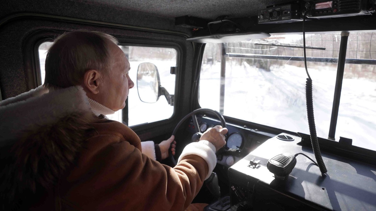

Малютин
Offline3.3
с мая 2004
Vologda region
Сообщений: 1133
Дата: 25 Мар 2021 18:18:56 · Поправил: Малютин (25 Мар 2021 18:19:37) #
У тов. Путина в гусеничном вездеходе пара(?) радеек.
Опознаем?

Малютин
Ну ту, которая справа, думаю уже все опознали, а то, что слева, похоже вовсе не радейка, а что-то типа сигнально-громкоговорящей установки или переговорного устройства, только микрофонный кабель из него вынут. Тем более, что на фото с большим разрешением, на блоке удалось разобрать надпись "ПУ-87А" и надписи над регуляторами "САЛОН", "КАБИНА".

Дата: 25 Мар 2021 18:45:20 #
Ага узнали! Эти такты везде толкают, замена Эрики (по крайней мере у нас)! По звуку конечно намного лучше, а так всё та же Эрика!

Kim Mathers
Offline3.5
с мар 2007
Москва и МО (Ступино)
Сообщений: 2173
Дата: 25 Мар 2021 20:06:16 #
Yralaz1987
Чушь какая-то.
У вас в МЧС была Эрика? Слабо верится.
И причем тут Эрика вообще? Станция HYT (Китай). Бренд-переклейщик - ТАКТ.
Так это же чистокровный Китаец HYTERA TM-628H, переименованный в ТАКТ-201.23.45, (ТАКТ-201.25 П45).
Ссылка
Станции по качеству и работе, ниже среднего звена.
