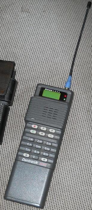

andreu85
с окт 2007
Киев-UKKK
Сообщений: 833
Дата: 23 Окт 2018 01:05:55 #
Помогите опознать:
немецкая рация Dantronik Regioline
Диапазон VHF
в гугле пока не нашел ничего
haba
Offline5.2
с авг 2003
Сообщений: 7129
Дата: 23 Окт 2018 10:49:49 #
andreu85
Это OTE Marconi (модель попробую уточнить)
Брендировались они под разных покупателей, у меня где то болтается такая же на 800мгц - тоже как то по другому называется.
andreu85
с окт 2007
Киев-UKKK
Сообщений: 833
Дата: 23 Окт 2018 14:26:57 #
Благодарю, буду ждать, так как такая станция попала мне в руки и хочу прошить и привести в рабочее состояние.
