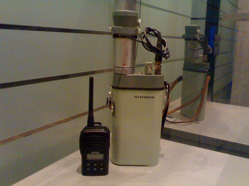

Может кто сталкивался с таким зверем?

Дата: 12 Янв 2012 20:56:18 #

Ты как всегда на высоте. Но меня интересует, кем-же они применялись и где?

Полагаю, что всеми и везде (в Германии). Это ж их родное:)
Немцы пишут что и в Бундесвере активно применялись.
http://www.radiomuseum.org/r/telefunken_teleport_vi_teleport_6.html
В 2003 г. в Берлине у полиции и всяких там служб видел множество более поздних Телепортов. Если отмотать немного назад, увидел бы твои телепорты шесть:)
по ссылке выше:
Handheld transceiver used by marine and military airports. Plastic case. Complete with many accessories: microphone/speaker, cable for micro/speaker, case / harness, antenna, rechargeable battery.

Я интересуюсь, а где они применялись у нас и кем?

Рамзай
Другое дело.
На практике такая техника могла прийти в СССР в комплекте с каким-то производственными комплексами, которые закупались в Германии или других странах Европы. Это могли быть сборочные линии, комплексы сложного оборудования для нефтегазового сектора, объектов атомной промышленности, и так далее.
Также станции могли прийти по дипломатическим каналам, применяясь для различных хозяйственных нужд посольств, консульств и т.д.
В общем, это единицы штук. Централизованные закупки вряд ли осуществлялись.
Раскопать историю именно этих станций было бы весьма интересно.

Я так и думал.
