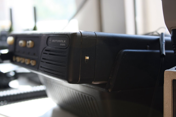

А вот кто подскажет, как быть с gm350, но 4-х канальной? Там 11-я нога не используется, как нч-выход. Только первая нога остается, но она зависима от уровня громкости, к тому же станция сама будет говорить, а для линка или пакетной станции это совсем не гуд. Внутрь станции лезть нет желания.
2 минуты. скинуть морду пальцами и вынуть разьем динамика из платы.

haba
Если честно, мне хотелось функционал станции для "просто поговорить" оставить. Обидно, что у моей модели 11-я нога мертвая :(

ural
ну классно, если рядом не будут шариться безрукие люди и не отломают - то самое оно.

Дата: 05 Сен 2009 17:59:56 #
Имхо геркон под мордой было бы лучше. На размыкание. Есть магнит - станция молчит. Нету магнита - разговаривает.

Дата: 05 Сен 2009 18:03:04 #
scanner2000
Блин, где ты раньше был... :(
Идея отличная, только я уже просверлил..

Дата: 05 Сен 2009 18:35:07 #
Идея не моя. Таким образом в жм300 скремблер включался-выключался.

Дата: 05 Сен 2009 19:32:08 #
А хз, у кого. Станция такой была куплена и скремблер в ней случайно при разборе обнаружился. Тк без магнита станция была вполне себе обычной.

Дата: 05 Сен 2009 19:33:53 #
Кстати, про геркон - очень неплохая идея для скрытого включения-выключения чего-нибудь, той же станции вообще по питанию, например.
