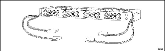

Прошу помочь запутавшемуся человеку. Занимаюсь сейчас инсталяцией Mini-Link E. Установил внешнее оборудование, а вот с внутренним проблеммы. В поставке есть 2 Блока MMU, блок SAU, ,блок SMU. Можете подсказать, как скомутировать эти блоки с базовой станцией для организации потока E1? Непонятно какие нужны кабели.
Hericsson
с янв 2006
Сообщений: 99
Дата: 16 Фев 2010 14:09:26 #
Интерфейсный кабель должен идти в комплекте
Либо вот такая патч-панель
dmitry22
Offline2.6
с янв 2006
Mykolaiv
Сообщений: 545
Дата: 16 Фев 2010 15:05:05 #
warmly12
Я так понял, 1+1 будет? Если да, то
В магазин сверху вниз:
SAU
MMU
MMU
SMU
На БС поток с SMU TR1A-TR1D. Разъем DB25. 25, 24 - передача, 22, 21 - прием. Это первый Е1.
Это по памяти, могу ошибиться.

Hericsson
Спасибо. К сожалению штатного интерфейсного кабеля нет, придется самому распаивать. Увас был такой опыт?

dmitry22
Спасибо, да будет 1+1, я как раз так все и установил в магазине доступа, как вы описали. А где-нибудь распайку разъёма DB25 для E1 можно посмотреть поточнее?

warmly12
Сорри, обшибся.
Первый поток - 13, 12 - передача, 10, 9 - прием
Второй поток - 6, 5 - передача, 3, 2 - прием
Третий поток - 14, 15 - передача, 17, 18 - прием
Четвертый поток - 20, 21 - передача, 23, 24 - прием
