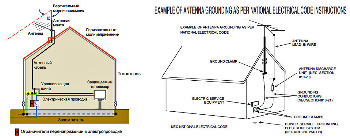

Один раз молния разнесла в пыль мою самодельную антенну, усы телевизионные. Скотч разорвало, антенну снесло с мачты, разбило на куски, части оплавились. Такое чувство, что был взрыв - везде осколки валялись, причем в метрах от места установки!
Второе: молния вдарила куда-то в дом. В телеке (был выключен) взорвался какой-то транзистор в цепи питания кажется. Прямо кусок керамики отлетел. Штука похожа на мощный транзистор была, и вот кусок керамики отлетел. Антенна общая была. Остальное ничего не сломалось.
Вопрос такой: если стоит антенна на крыше, я отключаю физически кабель от приемника. И он болтается в квартире - это опасно? или лучше за окно выбросить его?
Когда грозы и я уезжаю на работу или в отпуск - то кабеля выкидываю за окно. Разъемы правда заматываю от воды в пакеты всякие. Как правильно поступить ? Приемник понятное дело не сломается.
Но кабель с разъемом смущает как бы чего из него не выскочило :)

Как раз вчера грохотало, отключил Invertred V от трансивера. Обычно разъем ложу на блок питания, вчера не положил. Когда все прошло, хотел подключить обратно, с дуру схватился за разъем - в глазах позеленело... Так что от молнии необходимо иметь заземленную мачту, а разъем ложить на землю или на батарею от статики. Или иметь мощный разрядник...

Да, та самоделка стояла выше всех на крыше, ее и рубануло в пыль ! Сейчас так и не делаю. Заводские антенны стоят ниже самой высокой точки. Планирую еще пустую мачту задрать повыше всех антенн на всякий случай.
По поводу кабелей, я имел в виду не опасно ли это - конец кабеля болтается с антенны на крыше. В том плане не может ли долбануть искра между разъемом и подоконником например, батареей и т.п.
По идее ток не должен идти по кабелю который болтается в воздухе, а пойдет туда где легче до земли...... в теории

очень много людей путают два определения:
1. Напряжение не идет по наименьшему сопротивлению, а идет по всем, с максимумом тока на наименьшем сопротивлении.
2. А вот как раз искра идет по наименьшему сопротивлению.
Вывод, статика будет накапливаться на кабеле, пока не найдет место для разрядки... если расстояние 1 метр, то я сомневаюсь, что он наберет столько статики, а вот если положить в 2 см от батареи, то при каждом разряде будет искра.

А вообще, за пример возьмите вышку сотового оператора. Вертикальная заземленная труба, антенны начинаются ниже макушки мачты.
Как советовал Preved

Сложно вешать GP или коллинеар "как-то сбоку" от мачты. Это Яги можно. А палку как?
Да если и повесишь, там же диаграмма вся поломается наверняка.
Выход пока вижу такой: высокая заземленная мачта без всего и рядом низенько - антенка на другой мачте, в нескольких метрах.
Заземленная мачта - дает массу помех и шумов :( Завтра попробую замерить насколько сильно влияет.
на ФМ может и меньше, а в авиации на АМ слышно.
На пластиковой мачте - тишь да благодать :) но страшно :) Зимой висела и весной, сейчас вот чешу репу - сезон открыт похоже :)

К ней нужно приварить горизонтальную трубу на расстояние не менее 1/4 длины волны,в идеале длину волны, а там закрепить антенну. Посмотрите на некоторых зданиях, до сих пор висят такие конструкции, по 3-4 антенны.

На сотовых вышках от металлоконструкции мачты вверх идет металлический штырь. Он выше, чем антенна, на сантиметров 70...80. Находится на расстоянии до полуметра до антенны. Что интересно, если молния, влетит в молниеотвод, то пока заряд стечет по металлу до земли (например 70 метров), то он все равно должен индуцировать ток на фидерные кабели. Правильно я соображаю? Как с этим они борются?
Что еще интересно? Около меня на удалении 800 метров стоит сотовая вышка. Когда её поставили, то обрадовался, вот думаю сейчас пофоткаю, как молнии будут в нее лупить. За 7 лет ни разу не видел, что бы молния ударила в вышку. В радиусе километров 15...20 нет ничего выше этой вышки. По идее, для молнии это кратчайший путь. Но нет, молнии бьют вертикально, от вышки минимум метров за 150...200, в железные и бетонные столбы на ЖД. И где логика и физика?!

Что касается башни сотовой связи - она заземлена хорошо. Можно сказать - что она и есть сама земля. Штырьки торчащие вверх от антенн - не для прямого попадания, а как-раз для того что-бы прямого попадания не случилось. Эти штыри - разряжают копящийся в атмосфере потенциал, давая ему спокойно стекать на землю. Пробой (читай - молния) может наступить только если заряд стечь не успеет, или заряд прилетит откуда-нибудь со стороны.
Но это всё не означает что разряд не улетит в башню никогда. Улетит. Вопрос лишь "когда".

Отсюда вывод: мачта для антенн должна быть из металла, или допустим бетонный столб, но со стальной полосой соответствующего сечения. На самом верху поставить несколько металлических прутков (заостренных) для стекания заряда ( по типу метелок на крыльях самолета) + они примут на себя разряд молнии.
Но в таком случае заземление должно быть хорошим. Если заземление сделать из арматуры или простого уголка, то рано или поздно, этот металл начнет корродировать и появится сопротивление на переходе металл заземления-ЗЕМЛЯ. Для молнии такое сопротивление по барабану и потенциал прошьет эту ржавчину махом. А вот когда начнет стекать заряд статики, то сопротивление ржавчины может помешать.
Это, конечно, больше о заземлении антенно-фидерных устройств. Но в реальной жизни под вышкой сотовой связи стоит три вагончика с аппаратурой трех ОпСоСов и как-то ведь все это работает. Наверняка, "земля" у вагончиков связана с вышкой. Не думаю, что стали бы делать еще одну землю для аппаратуры. Надо фотки поискать. Если, что завтра пойду сфоткаю.

Погода дождливая сегодня, может это влияет. Насадил я одну из трех антенн на трубу, которую прикрутили к крыше интернетчики, она держит кабели с крышу на крышу. Толстая труба и растяжками, растяжки также прикручены к крыше. Между всеми трубами идет толстая стальная проволока, прикрученная болтами, а болты еще покрашены красной краской и вроде бы идут к ограждению крыши.
Искр нет как в случае с мачтой, которую поставили при строительстве дома, но если руками схватить - слегка трясет. Но видимо не 110 Вольт, а меньше.
По параметрам сильных сигналов особо разницы никакой не заметил.
Однако, при сканирование в паре месте стала вылезать музыка, раньше такого не было.
И на очень слабых и далеких АТИС стало хуже. Уровень шумов выше, АТИС почти не слышно. Две другие антенны на пластике все слышат, пусть тихо, но разборчиво. Так что ухудшение есть, но не сильно катастрофическое. Сильные сигналы не изменились вообще.
Попробую потом вставить в трубу, которая встроена в крышу изначально, мне кажется там помех вообще тьма. Вот такие дела. (Антенна GP)

Да, убедился сегодня четко: заземленная антенна дает много мусора. Какие-то песни, ТВ каналы появляются на авиадиапазоне, две другие антенны на пластиковых мачтах никакого мусора не дают. А заземленная - песни и пляски слушай вдоволь :))
Пластик конечно получше, вот только молния пугает. А так пластик рулит!

Если, не дай Бог, в кабель придёт существенная часть разряда молнии, есть риск "поджарить" тех, кто будет находиться возле батарей в других квартирах, да и сам кабель полыхнёт и пожар устроит. Может, лучше как-либо заизолировать (например, помещать в ПЭТ-бутылку) разъёмы и размещать их подальше от электропроводки/оборудования/арматуры в стенах/батарей?

Заземление заземлением, а от перенапряжения никуда не денешься, поэтому всё сводится на ГЗШ, и ставиться ограничители перенапряжения.
Мой спаситель)
Без него, хоть цистерну закопай в землю, перенапряжения не избежать, а значит выход из строя БП и т.д.
