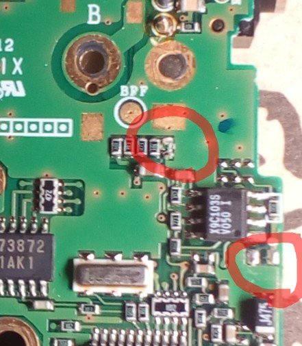

Вопрос - как отключить скрэмблер? Сбросил до заводских настроек - что на приём что на передачу ЧУБЛЬБУГЛЬБУТЫКЮ.... Рации достались по наследству от какой-то банковской охраны. при снижении напряжения на передачу не включается а на приём СКРЭМБЛЕР ОТКЛЮЧАЕТСЯ! Думал глюк - нет. Заряжаю - бульмулькуль. Высаживаю АКБ - всё нормально (на приём - на передачу соответственно проверить не подучается).
Не нашёл в сервис-мануале - скрэмблер отдельная плата как транк или это програмная (глючная) часть?
Вероятно отключение должно быть с какой то из боковых кнопок. Кто как плату скремблера подключает. Зависит от установщика..

Так всё-таки это отдельная плата? Т.е. её можно выкорчевать?
SOKOL
с янв 2006
Сообщений: 50
Дата: 22 Окт 2021 18:40:18 #
Конечно можно . Восстановите обратно элементы ( резисторы, кондёры ) и будет девственная. Схемы у меня нет, паял в начале 2000...

Если правильная распайка, то с кнопок отключать можно, только после каждого включения питания р.ст. эти манипуляции придётся проводить...

Понятно, придётся вскрывать пациентов.

Сделайте фото, если не трудно.

http://www.radioscanner.ru/uploader/2021/img_20211023_193224_.jpg
Нехватает 2 шт. детальки.

Последняя ссылка не открылась. И можно фото демонтированной платки?
Это tk-260(270)G
Пордон, одна ссылка не та.
Kenwood TK-270G - schematics, схема
смотрите ic17

Что такое "демонтированная платка"? Кроме "матери" и клавы с ЛЦДшником никаких плат нету.

Наклейка от неё осталась и после неё детальки ищите.

Дата: 24 Окт 2021 00:01:49 · Поправил: BigCasper (24 Окт 2021 00:03:14) #
С58 - 0.01 судя по схеме не очень важен и С243 - 1мкф - странно как вообще без него работало...
Но ситуация с кодером звука так и не понятна... Ладно, сначала восстановлю до исходника, а затем продолжим.
