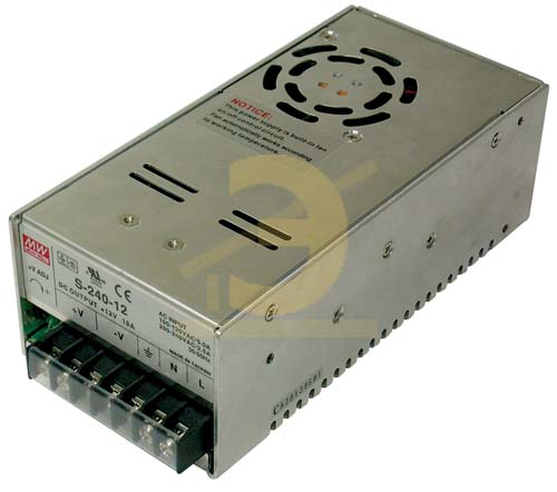

http://www.techno.ru/txt/catalog/product/S-320/catalog.gif
использую такой, очень доволен!
никаких помех даже на длинных и средних волнах...

morze
В Москве на рынке он дороговато стоит(прим.3200)
Лучше до профи доехать, пока сильно цены не задрали.

morze
Да, согласен!
У самого MeanWell S-350-12, и ничуть не дорогой, летом 2008 на митинском за 1600 рублей покупал.
