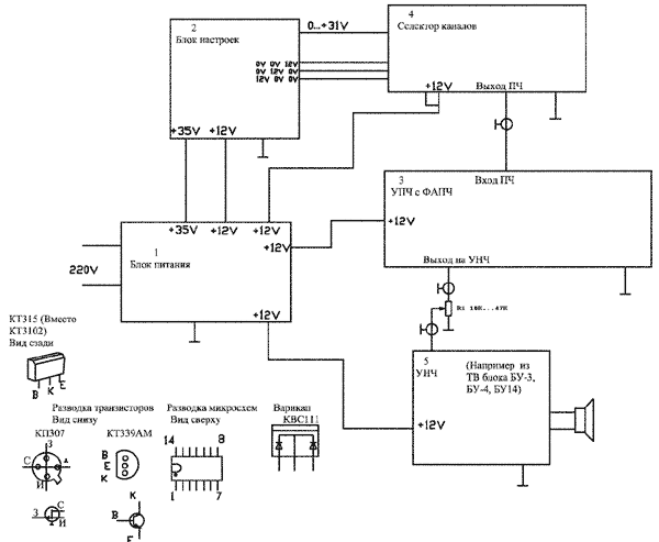

Где то на форуме уже выкладовали схему по приему авиа на основе радиомодуля от телевизора
Aristika

Aristika
Я думаю, что можно.Радиомодули СКВ восновном идут стандартные.Можно поискать на радиорынке.
Очень часто продают тв начинку, особенно хороша начинка от 3-го поколения.Там вся радионачинка
на одной плате +бп,пульт.

http://www.qrz.ru/schemes/contribute/uhf/144rx/Bloc_Shema-small.gif
Вот что то ввиде этого.Первый вариант, упрощенный.Дальше выпустили вариант посложнее, с цировой шкалой и прочими примочками.В дальнейшем изделие поставили на поток и стали продавать ввиде конструктора для самостоятельной сборки. Цена прим 3000руб.
Приемник частотно модулированного сигнала на диапазон 36МГц - 920МГц, но я думаю сделать АМ-ЧМ
не составит труда.
