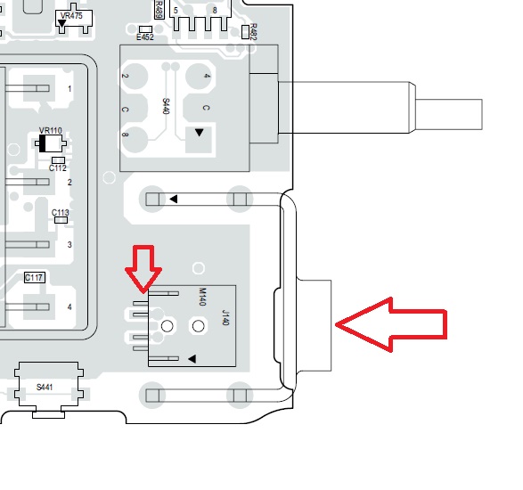

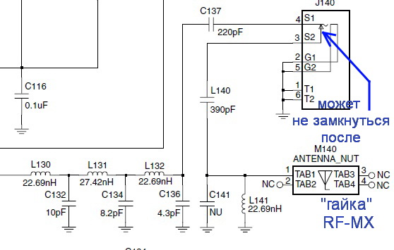

Стоит ли заказывать на Ali эти переходники и работают ли они вообще на этих аппаратах
Они работают нормально пока установлены в гнездо рации. Но очень часто при вынимании этого переходника, не происходит возвращения контакта в разъёме станции. Т.е. "гайка", куда вкручивается штатная антенна, остаётся в обрыве от всей системы.... Видимо диаметр тонкой коаксиальной части переходника чуть больше нужного. При установке он нормально размыкает контакты внутреннего разъёма станции, но похоже излишне далеко.... Далее либо замена разъёма, либо работа только через этот переходник на внешнюю антенну.....
На двух станциях пришлось просто перемкнуть контакты разъёма на плате. Но может быть Вам повезёт...
Переходник был вот такой... НЕ советую: https://ru.aliexpress.com/item/S087-BNC-Antenna-test-adapter-for-CP200-CP040/1249182975.html?spm=2114.13010708.0.0.3a9933edKPIuJc

momotych
+100
не знаю что там у rbg180 работает но китайские разъемы СР серии на ура гробят станции.
вот моя монотема про разъем - ей сто лет в обед, конечно не так подробно, ответить даже забыл. но тогда я угробил 4 радиостанции 4мя переходниками. Как устроен антенный разъем в CP Series?
Восстановил напаяв перемычку на те контакты что выше указаны на фото
Крайне не рекомендую подключать СР серию ко внешней антенне через китайский переходник
