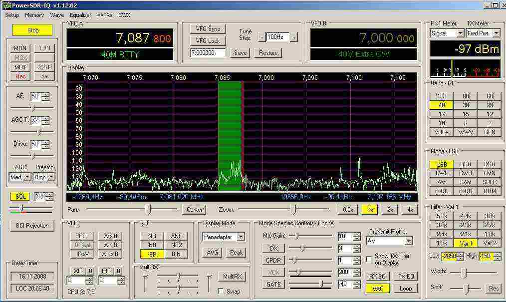

А SDR то работает! И работает здорово!
С родной Roky 6.3 отлично но она простинькая. Подбирал PowerSDR получилось для USB_IC2 на
http://powersdr-iq.googlecode.com/files/PowerSDR-IQ%20v1.12.02%20Setup.msi
Вышла позавчера! Новая версия потдержка IC2 просто здорово и с creativ x-fi (прием передача)
Щас собираю селескор фильтров. интересно а я на фильтре 80/40 ловлю прекрасно 30 метровые сигналы. И можно ли действительно добится вседеапазонности от 160 до 10 метров например добавив еще фильтров 50 метров 6 метров и т.д выше 160 я понимаю не получится.

Народ!!!! Если тут кто то еще есть! Ответе ПОЖАЛУЙСТА! Кто знает Как в PowerSDR убрать шумы (в Rocky 3.6 работает без шумов)

Ну вот результат 2 месяцев работы все работает!
