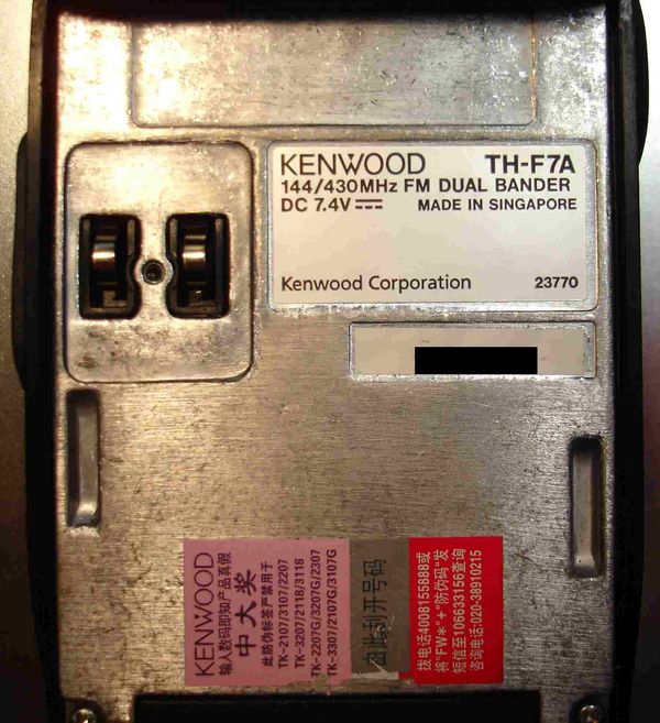

Polf
с дек 2007
Калининград
Сообщений: 312
Дата: 30 Май 2014 02:22:43 #
leha62
от пример поддельных радиоэкспертовских шильд, обе напечатаны на принтере(с серийником тоже подделка)
Для сравнения картинки радейки с китайского САЙТА и ТУТ ещё.
Обратите внимание на шильдик и серийник. Может РЭ и туда уже проник со своим принтером?
Конечно нужно быть бдительным, но надо же знать меру.
Писали, что такая комплектация была придумана для азиатского рынка, поскольку оригинальный аккумулятор стоит заметных денег, а этот рынок не самый богатый. Вот и придумали такой маркетинговый ход.
Kenwood имеет завод в Шанхае, видимо оттуда эти "странные" комплектации и расползались.
Это подтверждает и наклейка с китайской письменностью на шасси.
Не берусь судить насколько китайские F7 хуже других, может это и не лучший завод и не лучшая сборка - регулировка, но наклейки действительно могли быть получше. А так, вроде, и нормально, за 5 лет эксплуатации этой F7A криминала не заметил. И вообще, пора уже нам привыкнуть, что почти вся любительская и ширпотребовская продукция, не только электронная - это сделано в Китае.
