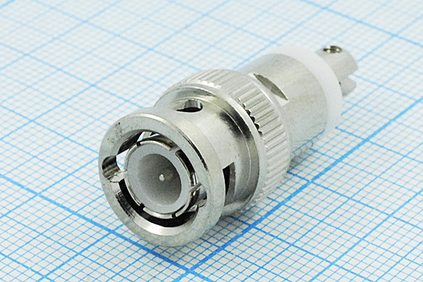

Larr
чтобы не переплачивать за Diamond, можно купить такой переходник, такой разъём, и использовать любое подручное полотно с подходящим хвостовиком.
Использование резонансных, диапазонных антенн, лучший вариант, даже если они сделаны из подручных полотен. В данном случае необходим "компромиссный" вариант многодиапазонной, не дорогой, переносной антенны. Именно по этому выбор пал на такую антенну как SC951. Это не лучший вариант антенны, но всё же вариант, за приемлемые деньги. А дальше эксперименты с такой антенной покажут, на сколько она себя оправдывает. Кстати, почему вы считаете, что эта антенна, не будет работать на 1200МГц? У производителя данный диапазон заявлен. Я понимаю, что Китай, но всё же. Может не всегда и не всё так плохо, как порой пишут?
Larr
особенно прикольны полотна с дополнительным шарниром (как сделано в антеннах от Icom IC-R3, IC-R20), позволяющие складывать полотно вниз вдоль станции - тут даже Diamond отдыхает.
Использование телескопических антенн, а равно любых антенн, с механическими "переходами" на передачу, да ещё и на высокочастотных диапазонах, считаю не приемлемым, в силу низкой механической прочности звеньев таких антенн и как следствие повышенный уровень вне полосных излучений ("шумность", причём как на приём, так и на передачу), а так же и возможность выхода из строя оконечного каскада передатчика, в следствии не предсказуемого изменения импеданса антенны, её рассоглосования и возможно "жутко" высокого КСВ. Именно по этому телескопические антенны не применяют для переносных радиостанций, а используют именно для приёма на сканерах и приёмниках, где её широкополосность и возможность подстройки по длине скорее плюс, но не более того.
