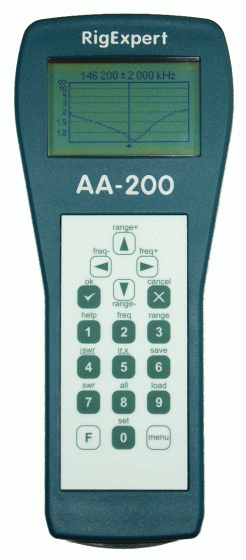

Falcon68, вот ещё такой вопрос по ходу мыслей о покупке. Как насчёт работы АА-200 при сопротивлении антенн, отличных от 50 Ом? Предполагается большей частью делать измерения разных проволок и верёвок.

ЗигЗаг, вы конечно правы. Но что поделать, нет предела совершенству. Модель прибора о которой идёт речь одна из самых продвинутых на рынке анализаторов для не профи. Перечитал гору обзоров и теперь муки выбора не дают покоя. Остановился либо на MFJ-259 http://www.megaservis.ru/upload/MFJ259_1.JPG или АА-200 http://www.rigexpert.com/images/aa200/aa200-4.gif

ЗигЗаг, я настроен скорее всего на АА200 без всякой экзотики. Кроме того 259 не показывает знак реактивности (я работал с 269В, думал что 259 аналогичен). Ещё один обзор http://www.mixw.co.uk/product/reviewAA200.htm

Не стоит. Судя по схеме, они это пытались сделать, ИМХО хорошего не получилось.
Жаль производитель схему не показывает :) Может действительно лучше старый добрый MFJ использовать, по крайней мере ни разу не имел проблем с выгоранием прибор
Поддержка работает безупречно - как правило ответы и рекомендации не позднее часа от запроса. Тем более, что Вы из Украины.
АА-200 50-75ом.
АА-500 50ом.
Большая часто аппаратуры расчитенна на 50ом, так что все равно нужно приводить к 50ом. В разных режимах по разному. См. http://www.rigexpert.com/files/aa_manual_ru.pdf
Но АА-500 на показавает знак реактивной, только по модулю и нет SWR2AIR (в принципе не нужный).
Вообще, конкретные вопросы лучше :
http://www.rigexpert.com/index?f=contacts&l=ru
http://forum.cqham.ru/viewtopic.php?t=16183
Одно пока удерживает от покупки, боюсь именно того, как выше писал Falcon68, если сдохнет что-то на выходе от сильного ВЧ поля, то ремонт будет очень сложным. MFJ намного кажется более ремонтопригодным в этой ситуации.
1) Ремонт намного проще MFJ. ;)) Микросхема 4 контакта, замена без калибровки. А Вы внутри MFJ видели? ;))))
2) Стоимость микросхемы в Москве 180р, аналоги дешевле.
3) Производитель у Вас под боком. ;)
4) Для выхода из строя надо подать несколько ватт ближе метра, так что просто аккуратнее.
5) Можно использовать : Фильтр помех AF-30 http://www.quad.ru/production/aa330.php или его оригинал MFJ-731 http://www.mfjenterprises.com/Product.php?productid=MFJ-731 :)) .
ЗЫ
Новая прошивка от АА-500 работает от 1МГц до 500МГц, раньше было от 5МГц до 500МГц. ;)
АА-200 только до 200МГц, ограничения аппаратной части. :(

Ну вот, пришел заказанный AA-200. Классный аппарат, намного лучше MFJ.
Только вот измерения потерь в коаксиальной линии я не нашел (в MFJ есть).
Не лишний в радиолюбительской практике режим. А так прибор очень понравился. Все просто, удобно и наглядно.

Там потери в линии почему-то измеряются только при работе с компьютером...
