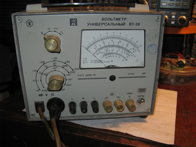

При поиске подходящего корпуса (в местном пункте по приёму металлолома) был обнаружен совершенно неожиданно В7-26.
Визуально внутри и снаружи в неплохом состоянии, но варвары откусили часть ВЧ головки (точнее нувистор с колпачком) и сетевой кабель.
Розбарахолить бедолагу рука не поднялась, решил восстановить. Что-то в старых советских приборах
есть монументально завораживающее.
Вопрос вот в чём ???, т.к.вакуумный диод 6д24н мало чем можно заменить, да и цели у меня несколько иные, появилась мысль заменить его некой схемой по типу - истоковый повторитель -детектор.
Причём очень желательна линейность шкалы при напряжениях 0,01-1 В.
Использование широкополосного усилителя на входе, или повторителя, решит ли вопрос с линейностью ?...
Возможно кто-то уже решал подобную задачу и поможет с проверенной схемкой ?.
Прибор планируется использовать для измерения малых ВЧ напряжений (от 10мВ... до 5 В) в диапазоне до 50МГц.
Имеется точный калиброванный генератор , после замены диода можно прогнать прибор по всем рабочим частотам.

Silent Hunter
Весь смысл В7-26 именно в 6Д24Н. Без него это просто металлолом стоимостью пару сотен рублей (корпус, головка, трансформатор сетевой). А меряют этими универсальными вольтметрами достаточно высокие уровни напряжения (единицы-десятки-сотни вольт).
Для Ваших задач проще/дешевле/эффективнее приобрести что-нибудь вроде В3-36 или В3-43.

Дата: 16 Дек 2013 01:11:37 #
Silent Hunter Если высокие напряжения не предвидятся - можно переделать прибор на более чувствительный низковольтный. Например поставить на вход триод нувистор, и получится вольтметр до 150 или до 600 МГц, в зависимости от выбранной лампы. Триодный ВЧ вольтметр намного чувствительнее диодного.

Silent Hunter
Offline1.6
с фев 2011
Украина
Сообщений: 251
Дата: 17 Дек 2013 04:50:09 · Поправил: Silent Hunter (17 Дек 2013 04:51:48) #
Ах_да забыл, небольшой отчёт.
После замены емкостей в стабилизаторах.
И вклейки по новой стекла (почемуто отслоилось от прежнего клея).
Прибор был проверен и показал полную работоспособность во всех режимах.
О переделке прибора на более чувствительный для измерения малых значений ВЧ,
для чего он в основном мне и нужен, пока думаю, не определился...
