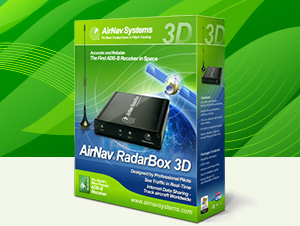

Theyler
А мне - только частоту накрутить и
там частота 1090 Мгц, и для приема одной софтиной не обойтись, аппаратный декодер нужно
http://www.airnavsystems.com/images/ANRB/ANRBBox.jpg

Купил я себе эту игрушку. Пока выставил из окна 8-го этажа, 18-ти этажного дома (Москва, район университета). Вокруг еще куча зданий.
Есть 75-ти омный кабель на крышу (+ 35 метров), но пока не собрался попробовать, будет ли работать. Антеннка там хлипенькая - за зиму сгниет на крыше.
Может тут у кого образования хватит, чтоб придумать правильную антенну на 1090 Mhz чтоб она 35 метров кабеля прокачала?
