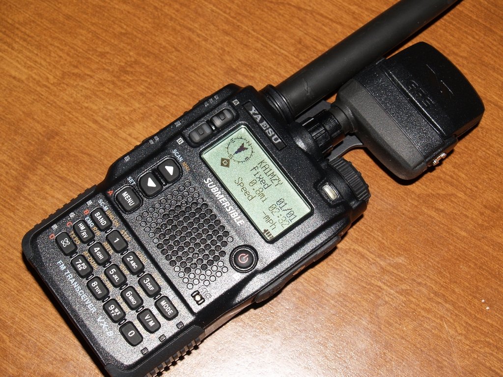

Кто-нибудь уже опробовал GPS-модуль для восьмёрки?

Crunch
а есть ли смысл особый? размер станции сразу становится умопомрачительным, а эффективность... мне кажется сомнительна. Да и батарейку будет потреблять сильнее.
