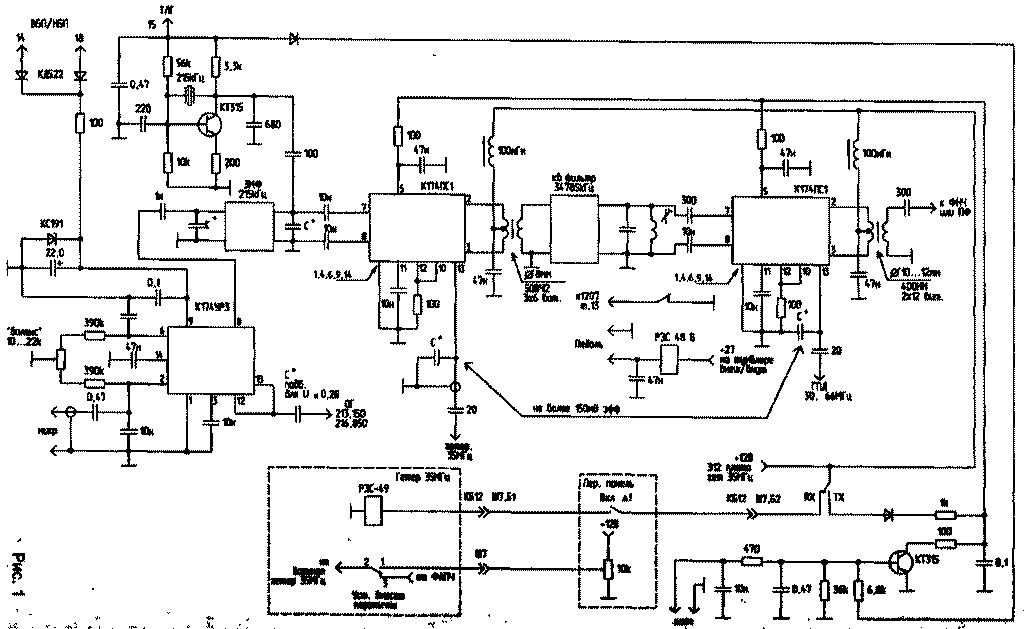

Dart
Здравствуйте. Тут уже написали про некоторые переделки пром приемников. Я вам хочу подсказать про переделку Р-250. Это в журнале радио было опубликовано, только я год точно не помню. Примерно 86-88 или ошибаюсь. Статья называлась -передающая приставка Р-250м. И там со всеми (соплями) было расписано что и как делать откуда какой сигнал брать. А передатчик там на гу-32 был или на гу-29. Точно не помню.
Dart
с мая 2006
http://vrtp.ru
Сообщений: 3117
Дата: 02 Май 2008 01:27:14 #
radek
не эта? В общем насколько можно судить, промышленные образцы отсутствуют... Тоже встречал в Радио схему вседиапазонной передающей приставки, но затрудняюсь вспомнить номер.
radek
с ноя 2007
Омск,Москва,Тюмень
Сообщений: 1079
Дата: 02 Май 2008 02:07:26 #
Dart
Да она самая.Мы её в радио клубе повторяли для коллективной радио станции. Но UW3DI и UA1FA лучше работали, да к ним ещё усил на 3-х ГУ-50 Эээх хорошё тогда было ;))). Ну ладно я тут ещё вспомнил в радио был такой наварот, базовая плата от электроника контур-80 (там опорник 500 кГц, балансный модулятор, ЭМФ на 3кГц и смеситель на чёмта....) и эта штука подключалась к приёмнику , там ещёкакието доработки в приёмнике были.... Надо радио смотреть 83-85 год. Или посмотрите хорошее решение В помощь радиолюбителю 99 выпуск , Там тоже какая то универсальная платка съделанна.
