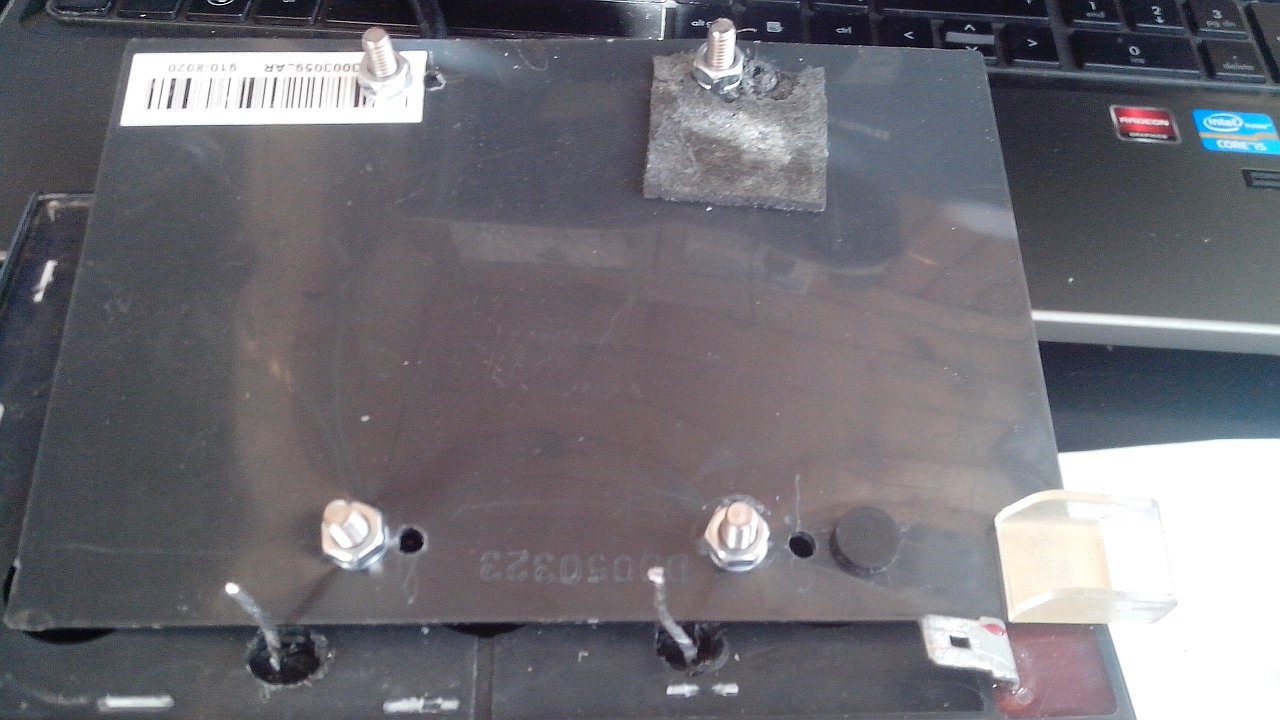

как осуществлять питание р105-м
достались аж 3шт в достойном состоянии, пока проверил одну, рабочая, частота-шкала даже в норме. Встал вопрос как по быстрому запитать, сетевой БП спаять быстро не получиться как кажется, поэтому, был подвергнут доработке аккум то ИБП:
ну а далее "барашками" штатные клеммы от рст к аккуму. Как пара банок сядет, переключаемся на другую пару.
..стануции взял вроде как на разбор, уж больно блоки подходящие для конструирования аппы, но пока рука не поднимается. Одну перестрою на ФМ (наверно ПЧ поменяю), попробую послушать ФМ музыку в виде "теплого лампового звука", ведь почти весь сигнальный тракт на лампах!, вторую на СиБи заточу, а вот третью мож и пущу под нож.

Добрый день. Поздравляю. По блоку питания упоминалось здесь - Мой раритетный военный радиошек
Расскажите потом про переделку на СиБи.
