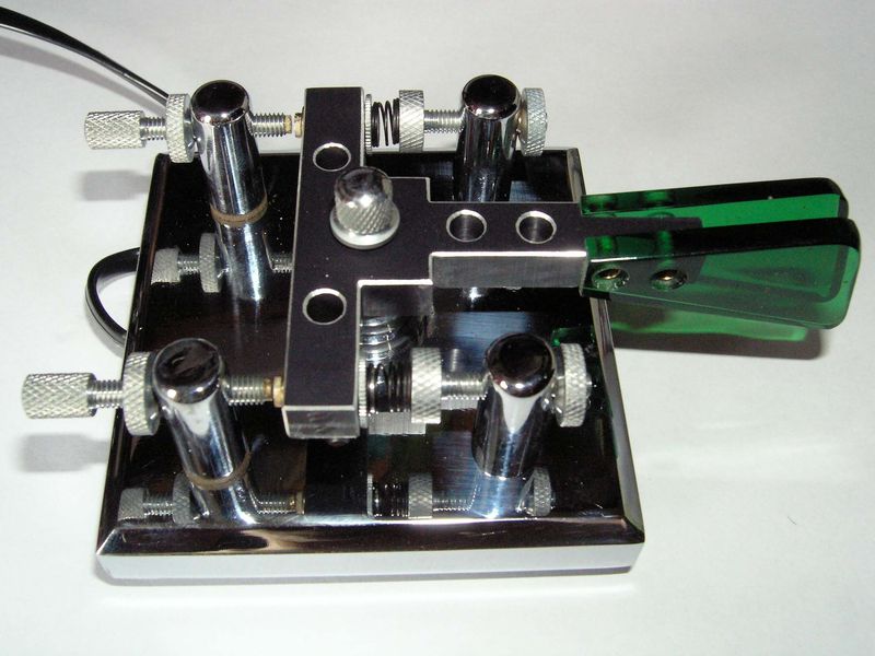

Владельцы "Стелс" здесь присутствуют? Пожалуйста, посмотрите внимательно на фото, по-моему деталей не хватает, никак не могу нормально отрегулировать. Может быть у кого чертежи этой конструкции есть?
ps. На всякий случай, это набор Мастеркит МК327.

Судя по фотографии - всё на месте. А что не регулируется-то?

"Коромысло" манипулятора просто болтается в вертикальной плоскости...
Вот фото МК327 из каталога Мастеркит:
Вроде как есть деталь (пружина?) от центральной опоры до пластиковых "лепестков". У меня в комплекте ничего такого нет.

Точно такой же сделан самостоятельно, только коромысло на вертикальной оси собрано на маленьких подшипниках что бы не люфтило, всё нормально регулируется и уже давно работает без сбоев.

to молчун: Если коромысло "болтается", значит есть люфт во втулке или подшипнике центральной оси (что там в Вашем экземпляре используется?)
молчун: Вроде как есть деталь (пружина?) от центральной опоры до пластиковых "лепестков". У меня в комплекте ничего такого нет.
Это "обман зрения", вероятнее всего. Пружины там нет точно, но включив фантазию, можно предположить там нечто вроде резинки... Но если это так, то товарищ Кузнецкий - баальшой оригинал :)

Разобрал:
Внутренний диаметр подшипника 5мм, диаметр "шейки" шпильки до резьбы 6мм, диаметр по резьбе 4.5мм. Подшипник "сидит" на резьбе, поэтому и люфт. Что-то здесь не так.

В моём самодельном ключе впресованны два подшипника в коромысле, толшина его 8 мм. Всё это плотно впресованно на центральную ось.

молчун: Внутренний диаметр подшипника 5мм, диаметр "шейки" шпильки до резьбы 6мм, диаметр по резьбе 4.5мм. Подшипник "сидит" на резьбе, поэтому и люфт. Что-то здесь не так.
Вероятно, задумано было так, что внутренняя обойма подшипника должна зажиматься неким подобием конуса на винте - между резьбой и той частью, которая имеет диаметр 6 мм. Посмотрите: есть-ли люфт в подшипнике. Если его нет, то надо пытаться закручивать винт до того состояния, пока коромысло не перестанет "болтаться" на оси. Только резьбу не порвите! Если люфтит сам подшипник - надо менять его и передавать пламенный привет в братскую Белоруссию.

Андрей RA0CS
Конуса на шпильке нет, поэтому закручивание "со всей дури" не помогает. К тому же конструкция головки шпильки не предусматривает силового закручивания. Подшипник один, вроде в порядке.

молчун: Конуса на шпильке нет, поэтому закручивание "со всей дури" не помогает.
Я и не говорил про конус в "чистом виде". На Вашем фото, на винте вроде-как просматривается небольшой участок переменного сечения, вот о нем я и сказал: "некое подобие конуса". "Конструкция головки шпильки" - чисто декоративная. Боитесь попортить накатку - затягивайте через мягкую прокладку. Другого пути устранить люфт между осью и внутренней обоймой подшипника, я не вижу. Подобный "конструктив" у меня тоже вызвал некоторое недоумение, но потом вспомнил, что уже имел дело с творением Дмитрия Кузнецкого, правда называлось оно "Зеро"... Так вот разработчик/производитель лично рекомендовал приводить манипулятор в пристойное состояние при помощи молотка :)
Неа, на самом деле там тщательно выточенные прямые углы. Сомневаюсь, что это была задумка разработчика, скорее косяк сборки, как в песне, “Я тебя слепила из того, что было". Попробовать что ли автору жалобу написать, может быть что посоветует... А не посоветует - возьмусь за молоток :)
