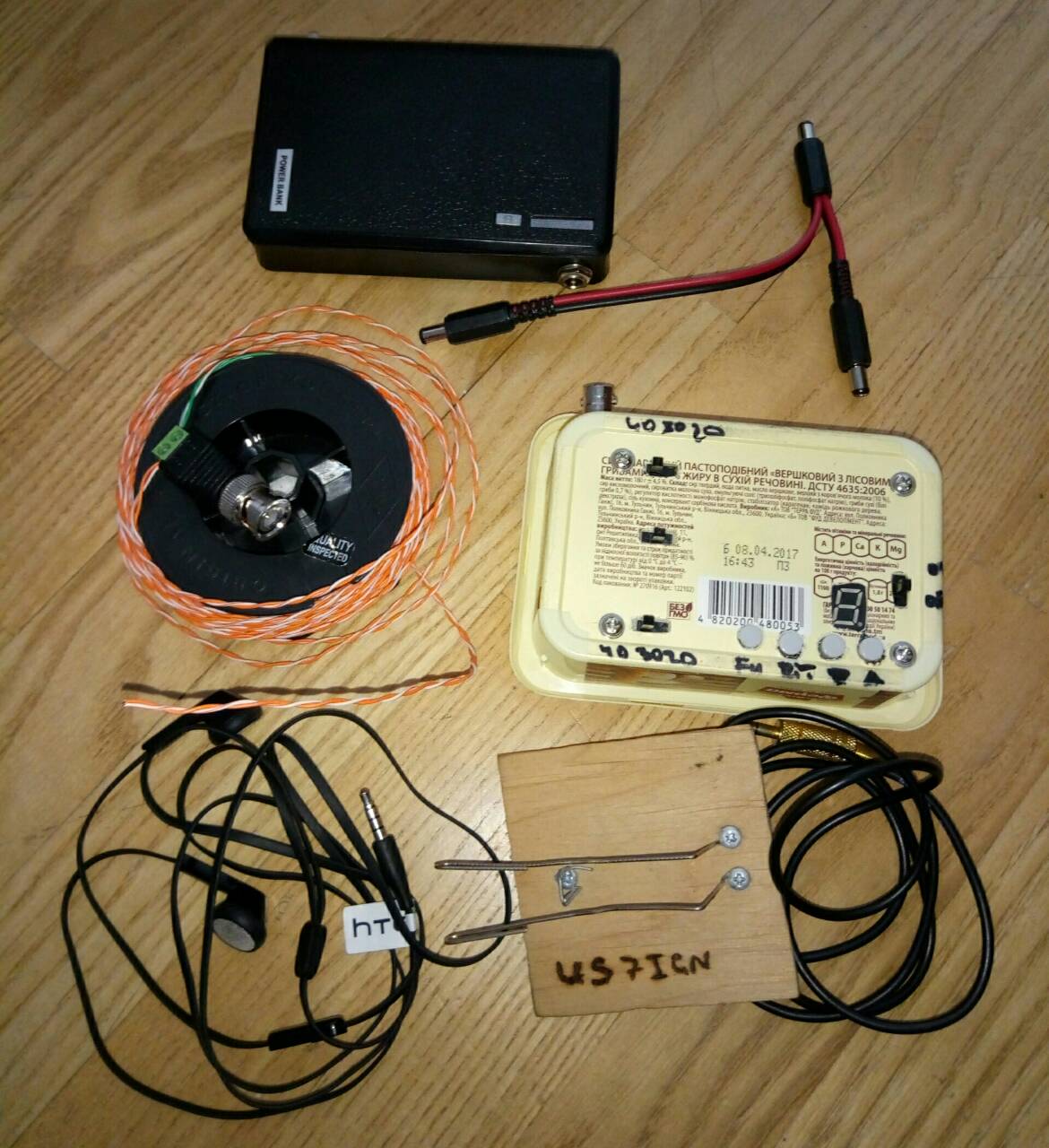

Дата: 07 Фев 2018 18:21:24 #
У пары UTP новое 100 Ом.
на какой частоте?
Я витую пару просто для полотна использую
прочная, легкая, мало места занимает и ничего не стоит

US7IGN
Offline3.5
с окт 2006
Украина
Сообщений: 2481
Дата: 08 Фев 2018 15:55:11 #
carib
с авг 2010
оренбургская область
Сообщений: 235
Дата: 08 Фев 2018 16:10:43 · Поправил: carib (08 Фев 2018 16:11:43) #
US7IGN
ок,Благодарю!Отлично получилось http://uarl.info/forum/index.php?topic=162.0 ,надо делиться таким,а то от "своих" прячетесь)!
BR4096
Offline2.4
с янв 2006
Торонто
Сообщений: 561
Дата: 08 Фев 2018 18:03:00 · Поправил: BR4096 (08 Фев 2018 18:04:08) #
US7IGN, класс! Хочу что-то подобное по затратам, но плюс SSB.
US7IGN
Offline3.5
с окт 2006
Украина
Сообщений: 2481
Дата: 08 Фев 2018 20:06:17 #
с ССБ уже совсем другая схемотехника и эффективность. ну и в ссб на 5 Вт много не накричишься =)
мы не прячемся. нашли тихое место без безумной модерации и паяем потихоньку...
