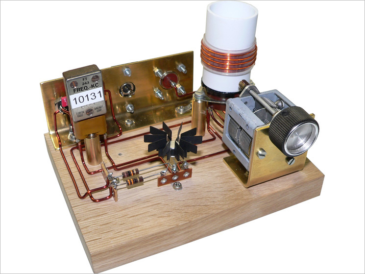

сейчас слышу на 10133 кГц маячек , здорово цикуляет на свои 500 милливатт
отправил им рапорт о приеме http://www.radiorud.se/fyren.asp
http://www.radiorud.se/mmm_tx_big_30.jpg
