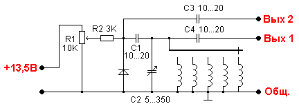

Как можно собрать самую простую схему аппаратного ГСЧ с использованием диода?
В далнейшем хочу с помощю МК соединить с ком. Это реално?

Объясните, пожалуйста, подробнее, что вы имеете в виду под аппаратного ГСЧ с использованием диода. Если генератор случайных чисел - то ищите по словам "генератор шума на стабилитроне". Вот, например, схема с http://www.qrz.ru/schemes/contribute/beginners/gen.shtml
http://www.qrz.ru/schemes/contribute/beginners/gen01.gif
Можете сделать так. Выкидываете контура, сигнал со стабилитрона усиливаете раз в 50 и подаете на компаратор. С компаратора на микроконтроллер, который считает время между каждыми двумя импульсами. Время между ними будет случайным.
Либо сигнал с усилителя подаете на АЦП микроконтроллера и переодически снимаете отсчеты.

Самая лучша схема шумового генератора, работающая в очень широком диапазоне частот получается с использованием КГ401. Чтобы была цифровая последовательность никаких АЦП не нужно - достаточно чувствительного стробируемого компаратора. Или можно компаратор не стробировать, а сделать это после на логическом элементе.
Вот схема двухканального ДСЧ на КГ401. Вам достаточно будет собрать 1 канал. В качестве компаратора отлично работает К554СА4. Но ей, как собственно и диоду нужны два питания.

А, вот ещё что. Если не применяется усилитель, то компаратор нужен обязательно сравнивающий двуполярный сигнал. Быстродействие компаратора - не хуже 20нс (для работы с диодом КГ401). Встроенные в микроконтроллеры компараторы для ДСЧ не годятся.
Чисто практически данный узел нужно стараться изолировать от цифровых цепей и фильтровать питание. Землю сделать отдельным полигоном и соединить с общей землёй через проходную индуктивность. Наводки на шумовой диод и усилитель со стороны цифровой части существенно ухудшают случайную последовательность - появляется корреляция из-за паразитной модуляции шума "цифровыми" помехами, обычно имеющими строгий период.

я хочу собрать ГСЧ, мне посоветовали собрать его на диоде. Для взаимодествие ГСЧ с ком. я буду использовать микроконтроллер НС68...... не могу понять как соединить ГСЧ с микр. помогите решить эту проблемму

C компаратора сигнал можно подавать непосредственно на один из портов. А там либо просто смотреть его состояние в интересующий момент времени, либо прерывание на фронт назначить...
От полосы необходимой зависит, конкретного микроконтроллера и задачи.

Не будет работать. Вернее будет, но появиться корреляция = периоду опроса пина. А попытка назначить под это дело прерывание завесит микроконтроллер намертво ...
Если в микроконтроллере есть встроенный счетчик, то самое лучшее - подать на его счетный вход последовательность с компаратора. При обращении к счетчику будете считывать случайный код.
А если нет, то берется быстродействующий регистр сдвига, тактовый сигнал (можно брать и частоту, которой тактируется МК, но по любому частота тактирования должна быть обязательно ВЫШЕ верхней граничной частоты генератора раза в 2-3, для диода КГ401 это от 10МГц и выше, обычно - 20МГц).
На вход данных регистра сдвига - сигнал с компаратора, на тактовый вход - эту самую тактовую частоту.

Вопрос Вот я хочу сделать 1-ный гсч значит убираю один диод и все его соединения? правильно? и выход1 с компаратора соединять с входым (3 5 7) чего ? Можетели обяснить более подробно схему или есть ссылка на неё?

А попытка назначить под это дело прерывание завесит микроконтроллер намертво ... в общем согласен, хотя есть над чем тут подумать...
Если в микроконтроллере есть встроенный счетчик, то самое лучшее - подать на его счетный вход последовательность с компаратора. При обращении к счетчику будете считывать случайный код. ?? обращение-то будет периодическое, причем, нужно думать, с достаточно большим периодом. Следовательно счетчик будет за это время насчитывать определенное среднее значение, пропорциональное периоду и зависяще от статистических свойств последовательности с компаратора. Тоже не лучший выход. Требуется последующая обработка, да и полоса сильно счетчиком снижается.
В итоге периодично читать порт со случайным значением мне видится всеже наиболее правильным путем. Пока не понимаю откуда взяться корреляции, ведь выборки производятся из случайного процесса. Ну те конечно понятно, что если на основании этих данных потом восстанавливать шум, то его полоса будет огрничена и это ограничение связанно именно с частотой выборки, но от этого никуда не деться.
Полученную случайную битовую последовательность можно уже интерпретировать как угодно, например просто тупо загонять в последовательный регистр. В результате равновероятны будут все числа разрядности этого регистра, а не какой-то диапазон, как в случае счетчика.
