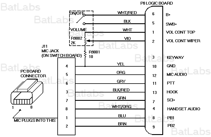

Здравствуйте. Подскажите , где подсмотреть распиновку микрофонного разъёма Motorola LCS 2000, Очень нужно.
С Уважением Макар.

Объясню, для чего нужно, хочу подать сигнал на передний разъём Микрофонный вход) с альтернативного источника, более качественный микрофон и небольшой блок эффектов.
исходя из этого изображения, сигнал подать нужно на 4 и5 пин, а коммутировать передачу 6 и 4. Подскажите пожалуйста, если я в чем-то ошибся,, мозг кипит,, а выяснить нужно, тангента пришла в негодность . Заранее благодарю за помощь.
С Уважением Макар.
kurmakar, Вы не ошиблись :)

Ещё один вопросик, от какой моторолы может подойти тангента для Motorola LCS 2000?
GIBBON
Offline5.4
с авг 2006
Минск
Сообщений: 3124
Дата: 09 Янв 2012 20:21:47 #
От любой мобильной GM станции. Нечто типа GMN6146 или ряд им аналогичных.
