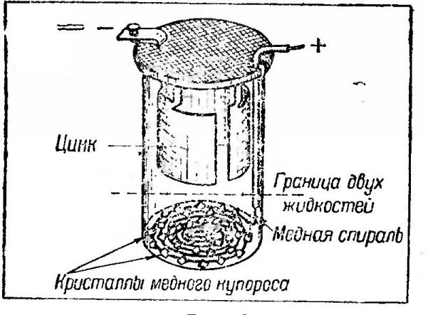

Для питания различных устройств можно с успехом применять самодельные гальванические батареи. В старой литературе я нашел описания самодельных источников, самым простым является медно купоросный элемент Калло, который я и повторил заменив дефицитный цинковый электрод алюминиевым, и добавил на купорос шайбу из синтепона т.к с алюминиевого электрода при работе сыпалась наверно оксидная плёнка.
Элемент собранный в пол-литровой банке давал ток короткого замыкания 400ма (10ма/кв.см отрицательного электрода),ЭДС 0,73в, рабочее0,6-0,65в.При работе элемента расходуется алюминиевый электрод и купорос, слой которого толщиной 30мм до полного расхода давал около 20А/Ч, за это же время и съедался алюминий толщиной 1,5мм.
У меня на балконе такой элемент питал приёмник на СХА1191 через два преобразователя на МЕ1678 (от светодиодных фонарей на одном ААА элементе, два в параллель, от одного работал но тихо), всё лето не выключаясь потребляемый ток был около 50ма,4 раза мыл и перезарежал купоросом.

Как то делал батарею питания из трёх пробирок медь железо +раствор поваренной соли питал этим длинноволновый детекторный приёмник с двухкаскадным усилителем на двух мп 25.Звук подавал на стандартную абонентскую колонку работало 4 месяца качество звука изумительно мягкое.

Когда-то в детстве развлекался -- делал разнообразные ХИТы (в смысле химические источники тока), в том числе аккумуляторы. Последние содержали электроды из активированного угля, в которых при электролизе раствора KBr накапливался бром. Второй электрод был либо такой же, либо просто графитовая пластинка. ЭДС такого аккумулятора достигала 2 В, емкость невысока, саморазряд дикий (и бромом воняло), но сам факт, что это был аккумулятор, который заряжался и от которого светила лампочка... Еще бы второй электрод из палладия, чтобы водород улавливать (или, как вариант, можно металлическую ртуть на дно банки налить и ее вторым электродом, тогда туда калий пошел бы поглощаться...:). Или просто и незатейливо -- медные пластинки (монеты) покрываются с одной стороны слоем окиси, затем из них собирается а-ля вольтов столб с пропиткой из NaOH. Дальше он заряжается (в любой полярности). Напряжение на пару пластин получалось в районе 0,3 В, так что 9 вольт для приемника большая и толстая пробирка, в которой была собрана сия конструкция, с легкостью давала. И ток достаточный (10 мА), и главное, многоразово, домой пришел и зарядил от сетевого блока питания. На день самодельному приемнику хватало. Уж не знаю, как там распределялись напряжения по длине столба... Ну а вольтов столб -- это ж классика. Опять же, однокопеечных монет на три рубля, алюминиевые пластинки вместо цинковых, щелочной электролит, опять же испытанная конструкция с пробиркой, залитой парафином (в одну не поместилось, была связка) -- и чувствовал себя Петровым (кто не помнит, который построил Огромную батарею и открыл вольтову дугу, правда, не помню, впервые ли. Тестер показывал 100 с хвостиком вольт (вероятно, на холостом ходу было побольше), а током било ощутимо. Правда, недолго.

Делал элементы из останков батарей 373 (графитовый стержень, MnO, цинковая пластинка) в корпусах полиэтиленовых пробок от лекарств (D=8 мм, h=8 мм). Работало, один элемент даже был способен сделать полнакала лампочке 2,5 В 0,25 А (измерительных приборов на тот момент не было :). За неперспективностью эксперименты прекращены.

У меня была задача сделать для тёщи простую и легкую в обслуживании батарею на дачу где нет электричества,я тоже перед этим поэксперементировал,но согласитесь держать в кунге банки с кислотой,щелочью или которые ещё и воняют не очень,а тут всё необходимое уже есть на даче и тащить ничего не надо.Планирую батарею из 5 банок из пластиковых бутылок,положительные электроды из медной проволки,отрицательные из пучка алюминиевой проволки метёлкой.Должно хватить днём на радио,вечером на светодиодную люстру,ночью заряжать мобилу.Обслуживание простое,изредка воду подливать и где-то раз в месяц их промывать и засыпать свежий купорос.Хочу ещё поэксперементировать с солнечной батареей в буфер,в принципе реакция в элементе обратимая,может как аккумулятор заработает.
