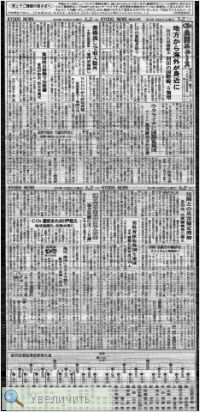

Только что в 23.00 мск Мурманск 8444.0 Кгц LSB
Оригинал http://rghost.ru/53295548
Интересно что там написано, в правом нижнем углу?

Условные обозначения- там написано

KYODO NEWS, 8466 кГц, начал принимать в 20:55 мск.
Прием на свисток R820T с HamIt UpConverter (125MHz) и в качестве антенны 15м оплетки коаксила идущего к дискоконусу )
Завтра попробую на вменяемое оборудование принять в это же время.

Дата: 28 Май 2014 10:00:08 · Поправил: Sergey393 (28 Май 2014 10:00:58) #
BrOoM
Рекомендовал бы вам вторую частоту приема после 22-00 там прием лучше.
приблизительно 12742 кгц. а передачи KYODO NEWS можно где-то с 17-00 Рядом бостон на 12750 Кгц
