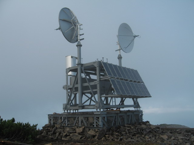

TopSecret
Ну да. Угадал. :) Вот так это сооружение выглядело изначально:
Это реализация эпохального проекта РЖД по объединению "информационных потоков" Сахалинского отделения ДВЖД со внешним миром. РРС установлена на горе Краснова. высота над у.м. более 1000 м.
В рамках этого проекта реализована также рекордная (в мире!!!) длина пролёта РРЛ между г. Углегорск на Сахалине и сопкой Кекурная на материке. Длина пролёта более 120 км.

Трудно сказать :) РРС на горе Краснова была смонтирована в конце лета 2006 г. К зиме всё, что должно было сломаться - сломалось. В частности: ветрогенератор (его видно на летнем снимке), "тарелка", которая смотрит на север (левая), что-то ещё по мелочи... Этим летом всё было восстановлено с учётом "накопленного опыта". Скоро зима... Посмотрим :)

А не хлипкая у неё платформа? Надо было бетоном капитально прихватить, а то каменная россыпь чуть сместится и нарушится юстировка. Спасибо.

Я её не строил. Но основание сделано для тех условий - на мой взгляд - нормально: нижний металлический короб заполнен камнем. Так что сдвинуть его.... ну попробуйте :)

А это что? Солнечные батареи??? Уважаю... Вот где всему миру носы утирать!!!
оно только летом работает,остальное не учли смотря первую фотку этой темы.

Top Secret
Бетонная заливка долгосрочную стабильность юстировки не обеспечивает, очень уж сильно земля-матушка "дышит". Из опыта: если требования достаточно жесткие, то изменение температуры на 3-5 градусов требует выставлять горизонтирование, азимут и всё остальное..

недавно видел на горе точно таким же образом организованное основание для сотовой вышки-заполненую булыжниками металлическую конструкцию оч похожую на эту. Сказали что делать фундамент какой либо на скальной породе нереально.
