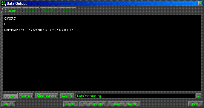

Помогите определить тип и скорость RTTY
http://www.radioscanner.ru/files/download/file3592/10534khz.mp3
Подскажите чем или какой программой можно распознать этот сигнал?
С уважением, Вячеслав.

Дата: 19 Авг 2007 19:02:21 · Поправил: BATONS (19 Авг 2007 22:08:09) #
hacker
вот прогнал твою запись. смотри результат
скорость - 50
Больно уж ты при приеме широкую полосу выставил (судя по спектру), достаточно при приеме RTTY полсоу выставлять порядка 1-2 кГц. иначе лишние помехи собираются
BATONS
Offline6.0
с сен 2005
Сообщений: 3346
Дата: 19 Авг 2007 19:07:17 · Поправил: BATONS (19 Авг 2007 19:10:37) #
при декодировании твоей записи получается строчка RYRYRYRYRY......
P.S на фото на строчку Decoder Packet Radio - не обращай внимание, это из другой оперы.
при декодировании твоей записи используется Decoder ITA2 (Baudot)

BATONS Та не, рырыры там где и получается так только в конце и всего полторы секунды. А смахивает эта на http://www.signals.taunus.de/FFT/50-136.HTML но не знаю как эти 136 бит увидеть, не выходит почему то.

Приемник, наконец приобрел 17.08.07 :), Yeasu 897D, выпуск Февраль 2007г.
Пользуюсь пока программами, SkySweeper Pro 5.09, SeaTTY, CwGet, TrueTTY.
Судя по результатам, BATONS, это FSK?
С глубоким уважением, Вячеслав.
да согласен, только в конце записи
а в начале у меня декодируется бессмысленный набор букв.

Это, естественно, FSK. Разнос по спектру видно прекрасно. Code300 безошибочно видит там 50 бод. Кстати, SkySweeper, он тоже 50 бод определяет довольно быстро.
Далее имеем засаду - это не RTTY - это с максимумом вероятности шифрованный сигнал и, скорее всего, не натовский, а российский. Обсуждения подобных RTTY - подобных сигналов на нашем форуме происходят регулярно. И я был зачинателем нескольких веток об этом. Но никто так и не раскодирова данный шифр. Может это и к лучшему?
Возможно, покопав битовую последовательность, Вы и увидите там 136 битов в окне. А что с эти делать далее мы пока не знаем :)

Да крипта это похоже, если это cis-50-136 и его кто нить разгадает, мне будет за державу обидно, чёж такие шифры типа делают. :)

Да, кстати, есть идеи насчет этого магического сочетания RYRYRYRY ?
Скажем так, это отчего две эти буквы используются в конце передачи? Может это связано с их битовым представлением? Или тут что-то другое?

А там точки идут в конце, номаные тлг апараты на них всегда или ryryryry или 4646464646 дают как регистр переключится перед этим.

в моем случае RYRYRYRY
получается при использовании "таблицы кодировки" стоящей по умолчанию.
тут каждому байту можно присваивать любой символ ANSI

Я это RYRYRY принимаю всегда с погодных телетайпов типа OLYMPIA RADIO и во многих других телеграммах. Так вот вопрос в том, это я так неправильно принимаю что-то другое, что они хотели передать или они передают ИМЕННО RYRYRY ?
Так вот если они так передают, то почему именно RYRYRY ?

RYRYRY - это сигнал для настройки на станцию. Стандартная фича, имно ее и передают.

john_qkk Да имено и ryryry и передают. Так проверяли раньше телегрфные апараты, эти две комбинции заствляют работать все контактные группы, и сразу видно если какая барахлит. Ну и осталось это, да и скорость удобно настривать.

Потому, что биты букв R и Y имеют частое чередование бит, что соответственно дает чередование двух тонов, когда телетайп принимали на аппаратные модемы, то там в качестве индикатора настройки была или зеленая трубка с элипсами, которые при правильной настройке на сигнал должны быть перпендикулярны, или просто два светодиода, так вот при комбинациях RYRYRY элипсы было видно отчетливее, ну или же на светодиодном индикаторе диоды симметрично моргали.
А 464646 - это тот же RYRYRY только в регистре цифр. Кто не знает, в RTTY ограниченный алфавит и для передачи букв и цирр со знаками препинания используются теже комбинации бит, только для различия есть символ "FIG/LET", который и указывает, что будут передаваться буквы или цифры.

Судя по стандартному разносу частот 250 Гц и стандартной скорости 50 бод передача явно принадлежит к разряду "CIS" ( бывший советский и нынешний стандарт). Текст закрыт шифрованием, каких либо синхронизирующих и проверочных бит не наблюдается. Правда, если выстроить растр длиной 136 бит, то повторение одинаковых бит в столбцах наблюдается по меньшей мере 3 раза. Однако для такой короткой записи данная статистика недостоверна. В конце сеанса, перед точками 25 Гц, передача идет в открытом виде, при этом 5 раз передавался холостой ход ("1" - "старт", "00000" - "х/х" и "0" - "стоп". Ниже, на фотограмме, я неверно обозначил как "пробел")
Судя по всему, после точек, передача продолжалась.
