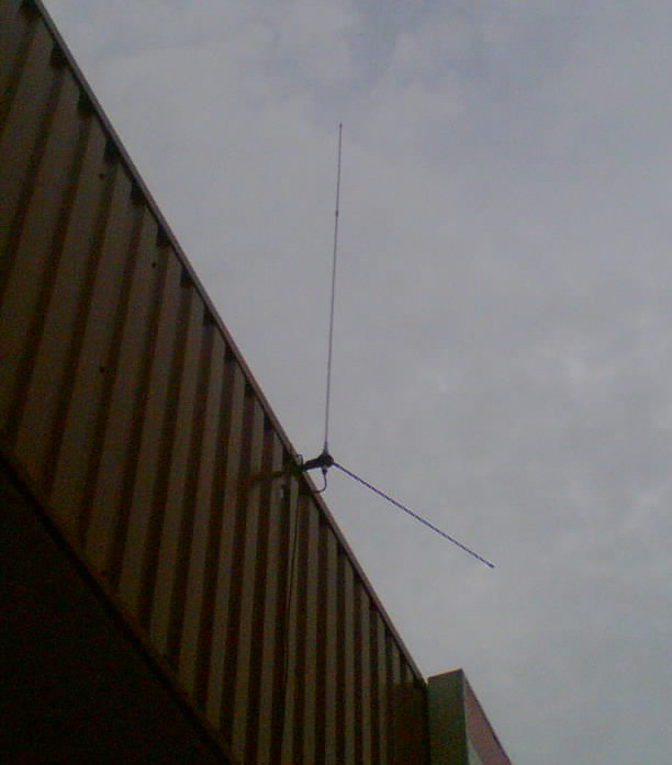

Всем доброго времени суток!
Не так давно, проходя мимо здания банка, моё внимание привлекла антенна, прикреплённая на козырьке у входа. Такие антенны стали появляться в нашем городе всё чаще и чаще. Некоторые удалось сфотографировать:
Фото №1
Фото №2
Прошу прощения за качество, фотографии сделаны мобильным телефоном.
Как позже выяснилось, это были антенны охранно-пожарной радиосигнализации под названием «Скиф». Из достоверных источников узнал, что данное устройство работает на частоте 44,025 МГц. Помониторил частоту и, действительно, на данной частоте идут цифровые посылки (слушать здесь).
Интересует любая информация по данному устройству.

MultyLock
сайт компании-производителя: http://itv.com.ua/
На самом деле данная аппаратура радиоохраны имеет второе название: "Гермес". Объектовые ППК "Гермес-ОП8р" выпускаются на базе централей "Макс-8022" с платой приёмо-передатчика Гермес РМ-44, работающей в диапазоне частот 41,3...44,0 МГц, тоесть Low Band. Есть урезаннная версия ППК, т.н. ретранслятор "Гермес-Р44". Это плата приёмо-передатчика + БП. Есть один вход, позволяющий определять два состояния: норма или обрыв. Применяется как правило для организации на объекте "тревожной кнопки" или-же как ретранслятор сигналов между ПЦО и объектовыми приборами.
В принципе, задумка авторов не плохая. Но вот применение Low Band'а не совсем комфортно в первую очередь из-за больших выносных антенн "Boomerang" (штырь около 1,8 метра в длину + противовес 0,5 метра). Укороченная модель спиральной антенны "А-44" эффективна только в пределах прямой видимости ПЦО или ретранслятора. Весьма подвержена помехам (даже от телефона с АОН "Русь")
Надеюсь, что в скором времени производители создадут новую версию приёмо-передатчика, с частотным диапазоном 145...175 МГц (как у Донецкой разработки "Кронос" http://www.cronos.dn.ua ) или 410...470 МГц (как у израильской аппаратуры ОПС "Pima Alarms" http://www.pima-alarms.com.ua/). И вот тогда наступит счастье :-)
ЗЫ: А здесь: http://itv.com.ua/search/common.shtml?/rad/anten-f.shtml прайс на аппаратуру производства "ITV" г.Киев (цены указаны в гривнах, для перевода в рубли умножайте цены на 5)
