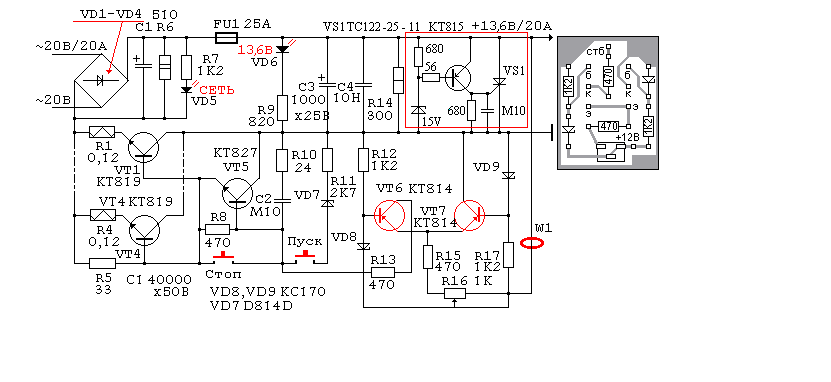

Подскажите пожалуйста, собирал ли кто защиту по такой схеме:http://www.qrz.ru/schemes/contribute/power/bp_TRX.gif
Почти уверен, что транзистор не КТ815, а КТ816.
Но даже в таком варианте устройство отказывается работать.
Пробовал два последавтельно включеных Д814А, при 7В тиристор отрывается.
Есть ли там ошибки в схеме? Или же проше собрать по "ASTRON"-вской схеме.
Заранее благодарю.

Всё работоспособно, просто или вы что-то напутали в монтаже, или неисправен какой-либо элемент. Но лучше упростить схему: выкиньте этот транзистор и включите стабилитрон на 15 В между анодом и управляющим электродом тиристора (последовательно со стаб. можно поставить резистор порядка 500 Ом).
