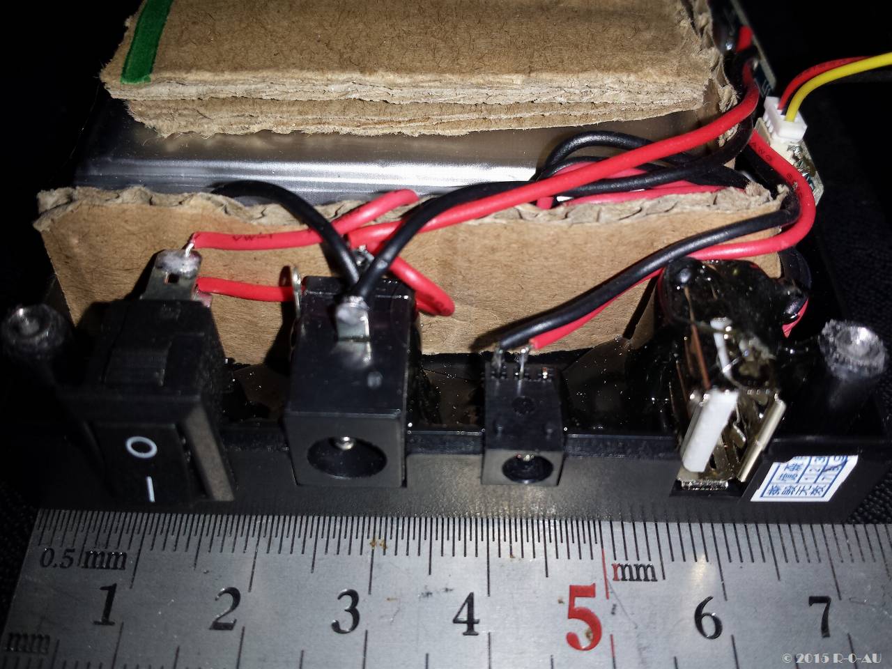

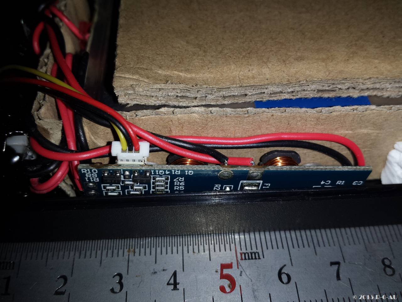

А кто-нит такую (она же)испытывал на реальные характеристики?
Что внутри? Не в параллель ли банки?
Привлекает наличие 5 Вольт USB (телефоны, гаджеты) и 9 Вольт (спутниковый телефон у меня от 9-и Вольт заряжается) сразу, без лишних переходников и т.п.
Вроде кто-то про этот экземпляр уже излагал правду матку, не могу найти....
Судя по данной информации, вполне. И банки не в параллель, и вроде Li Po. На счет емкости, конечно, не уверен :)

Green
...Что внутри?...
Внутри регулятор. Взято ОТ СЮДА

Ну а теперь к теме питания :)
Приехал мне китайский 5/9/12В аккумулятор под гордым названием YSD-998.
Что могу сказать.
В комплекте блок питания для зарядки (12,6 В), несколько проводочков-переходников. Проводочки на ощупь качественные.
Внутренности по качеству средние (для Китая), аккумуляторы, которых 3 шт. последовательно, смотаны изолентой, проложены картонки, что бы не болтались :)
Масса чисто аккумулятора (без проводов и БП) 285 гр.
Стоит платка стабилизатора c микросхемами MP1482DN и MP1482DS (2A, 18V Synchronous Rectified
Step-Down Converter, различия между DS и DN с ходу не уловил).
Сразу сделал отдельный проводок для балансировки.
Перематерился с корпусом. Мало того, что саморезы не под стандартную отвертку, да еще и залиты чем-то вроде нашей эпоксидной смолы, не отколупаешь. Что бы разобрать. пришлось высвыерливать.
Проводочки внутри жидковаты, заменил на чуть более толстые МГТФ.
