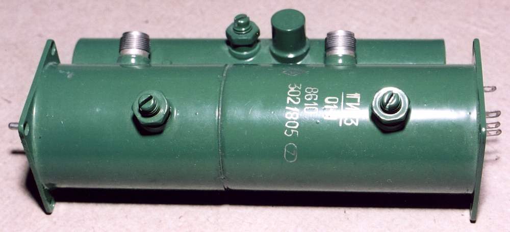

Добрый день всем.
скажите что это?
Маркировка МГ-6М.
Представляет цилиндр с двумя квадратными фланцами, сверху два разьема для коаксиального кабеля сбоку регулировочный винт. на торцах с одной стороны 3 контакта с другой 2.

Залей фото в копилку. Сюда http://www.radioscanner.ru/forum/uploader.php
А потом вставь в сообщение ссылку на картинку. По теме - может это объёмный резонатор, может ещё чего.
Дата: 23 Июн 2007 19:30:29 #
Я в этом не силен но мое предположение что это клистрон, смущает маркировка и отсутствие высоковольтных проводов.

Имеется весьма похожее изделие - коаксиальный модуль СВЧ 1ГИ03:
Подробнее здесь:
http://www.nevz.ru/doc.files/svch_m.doc
МГ-6М - наверно, что-то очень специальное.

(сомневаясь) А не ЛБВ это? Что-то очень по длине короткое оно для ЛБВ..

Дата: 23 Июн 2007 20:39:35 #
RadioKoteg
Нет, ЛБВ, ЛОВ, магнетроны, митроны, клистроны - кажется, отпадают.
Скорее всего, изделие расшифровывается как "Модуль Гетеродинный". Установить можно секцией :-)

Это утроитель коаксиальный, в военной технике применяется. У нас используються на работе такие блоки. В них расположены три такие лампы, подключенные последоватьльно, коротенькими экранированными проводками с разъёмами.И каждая последующая лампа расчитана на большую частоту. Используеться это в гетеродине,для повышения частоты.

А подробных описаний нету ни у кого?

pavel 87подобную вещь я держал в руках,даже вскрывал.Похоже на сдвоеный генератор вч от бл.опознавания передатчика ситемы СРО . Последние разработки,2002г. Внутри вакуум,лампа с дисн. выводами-винты,это подстройка.
