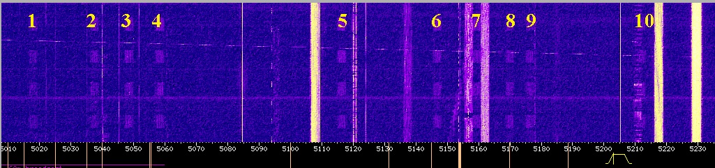

Thales сегодня снова тестирует свою многоканальную Salamandre. К сожалению, у меня сигнал не доступен, созерцаю его на websdr.
