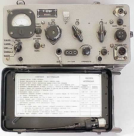

Отличная станция
http://www.cqham.ru/trx/r_809m_f1.jpgу нас и FM вещалок нету! укв приемник (нашего диапазона) ловит только один канал ТВ .У нас довольно часто летают пассажирские высота 8-10км видимо трасса проходит,на какой частоте их можно услышать (если вообще возможно)?
И где это такая глухомань?
Если с чувствительностью все в порядке то борта с высоты 8-10 км слышно на 350-500км (при наличии
путевой антенны).
