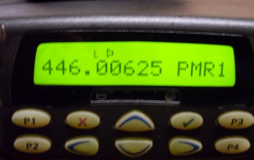

Хотел прицепить файл с прошивками всех каналов LPD и PMR - сервер почему то не принимает... На дисплее выглядит так

ru9tr
Попробуйте упаковать его в архив и загрузить сюда: Файлы: Инструкции, схемы, прошивки, программаторы » Motorola
- сервер должен принять.

Так я и так в архиве хотел положить...
Сервер и принял:
GM360 LPD69+PMR8
