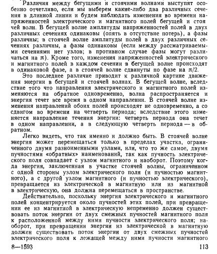

fil
А откуда это?
Бессонов Л.А. Теоретические основы электротехники: Электрические цепи. Учеб. для студентов электротехнических, энергетических и приборостроительных специальностей вузов. –7-е изд., перераб. и доп. –М.: Высш. шк., 1978. –528с.
Теоретические основы электротехники. Учеб. для вузов. В трех т. Под общ. ред. К.М.Поливанова. Т.2. Жуховицкий Б.Я., Негневицкий И.Б. Линейные электрические цепи (продолжение). Нелинейные цепи. –М.:Энергия- 1972. –200с.
Основы теории цепей: Учеб. для вузов /Г.В.Зевеке, П.А.Ионкин, А.В.Нетушил, С.В.Страхов. –5-е изд., перераб. –М.: Энергоатомиздат, 1989. -528с.
Подозреваю что из этих, или подобных источников
Из книг трудно понять, то что я говорю Юрик почему то считает нас тупыми.
AOR
"Поскольку в узлах мощность тождественно равна нулю, стоячие волны в передаче энергии вдоль линии не участвуют. Ее передают только бегущие волны. Чем сильнее нагрузка отличается от согласованной, тем сильнее выражены обратные и, следовательно, стоячие волны"
"БЕГУЩАЯ ВОЛНА - волна, которая при распространении в среде переносит энергию (в отличие от стоячей волны), напр. упругая волна в стержне ..." по определению (БЭС)
Осталось разобраться с работой КСВметра.

Вот, мне кажется, в тему:
Книга Электромагнитные клебания и волны (автор Хайкин - ссылка выше)

Дата: 21 Мар 2007 21:23:07 · Поправил: Юрик (21 Мар 2007 21:24:54) #
AOR
Спасибо. Здесь Хайкин рассказывает где запасается энергия - в емкостях и индуктивностях особым образом распределенных вдоль линии. Та самая реактивная мощность.
