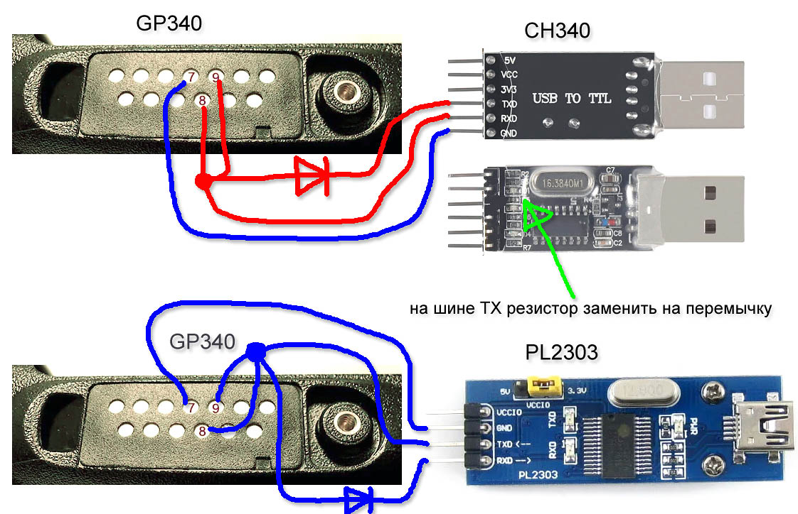

По программированию модулями CH340.
Если применять CH340, сделать подключение как на фото, диод подключен к шине TX.
На некоторых модулях CH340, последовательно с шиной TX установлен резистор от 1, 1,5к, его обязательно необходимо заменить перемычкой.
На модулях PL2303, диод подключен к шине RX.

Дата: 13 Май 2024 06:53:54 #
Spirex, спасибо
