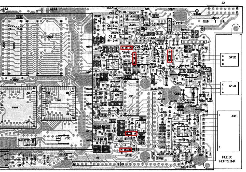

Досталась мне гм300 с микрофоном с дтмф на прием работает а на передачу никак незапускается...внутри навесным монтажем к перемычке Р651 была подпаяна схемка(подстроечник 100ком,кондер 33n и 5n6 и микросхемка LM368N-1)схемку выкинул ,на передачу неработает.Что может быть?Может кто с таким уже встречался?
ew2abc
Offline4.1
с янв 2009
Antennae Galaxies
Сообщений: 2796
Дата: 30 Авг 2011 15:46:14 #
До меня успели прошить 40 каналов,а до этого предположительно она работала в MDC-1200 так как в первом канале был установлен этот режим.Светодиод mon все время горит.

Дата: 30 Авг 2011 18:20:49 #
Кнопка в гарнитуре отвалилась
ew2abc
Offline4.1
с янв 2009
Antennae Galaxies
Сообщений: 2796
Дата: 30 Авг 2011 18:32:02 · Поправил: ew2abc (30 Авг 2011 19:22:35) #
У меня два микрофона и на второй станции все работает.При сравнении схем у себя обнаружил отсутствие C605
http://www.repeater-builder.com/maxtrac/gm300-info/4-layer.jpg
а также нашел еще одно отличие,чуть ниже Р601 у меня присутствует микросхемка которой на рисунке нету,моторола 1994г видимо уже модернизирована
Все сам решил свою проблему...при программировании почистил и поудалял все в селектах,думал если селект неустановлен на заданный канал он неповлияет на работу,оказалось это нетак.
