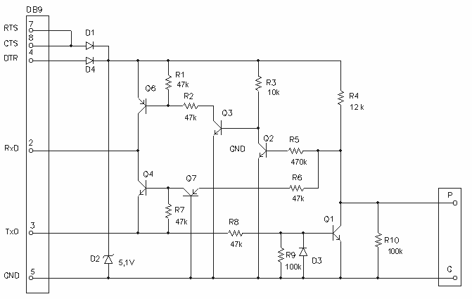

Кто подключал Yaesu VX-6 к PC ?
Стандартный интерфейс, применимый к другим станциям, где TTL уровни и TXD "открытым коллектором" на одной линией с RXD, не годится для этой станции ?
Схемы, найденные в Сети специально для VX-6, в оригинальном варианте, вполне корректны для других станций но не для VX-6 ?
В моем случае "подтяжка" интерфейсной линии к плюсу через резистор менее 50к непреодолима для VX-6
Может моя станция "подпалена" на интерфейс ?
Я долго провозился подбирая резистор и напряжение подтяжки интерфейсной линии к плюсу и в итоге заработала такая схема
с программой VX-6 Commander - version 0.1 BETA

У меня на шахе работает такая схема но только не навсех компьютерах :(

Та схема что на моей картинке с вх2 не захотела работать вообще. Может надо было rx или tx подтянуть к плюсу.. хз.
Схема Microtech должна работать.

Неужели собрать схему из 2-х транзисторов намного проще чем из 6?

Вот такую схему и надо собирать :)

geka, неужели эта схема (6 транзисторов) работает именно с vx-6 ? там вроде дата подтянута через 12к к 5.5 в.
Моя станция точно не будет работать с таким интерфейсом. либо в станцию до меня что-то пихали в разъем и попортили интерфейс (гарнитура работает нормально) либо у vx-6 электрические характеристики интерфейса немного отличаются от других станций.
Суть моего вопроса такова - не сколько транзисторов, логики или МАХ`ов - FTDI`ев в схеме, а какая схема применима именно к VX-6 ?
P.S. а для проверки подобных схем удобно использовать HyperTerminal встроенный в винду, при нажатии кнопок и исправной схеме на экране видно эхо вводимых символов.

Microtech
Да я вообще её не собирал, она у scanner2000 с vx2 работает. А уж если с двойкой работает то и с шахой должна заработать. Я щас тоже замарачиваюсь с кабелем так как "моя" схема работает только на компах на работе а дома не пашет.

Эта схема на 6-ти транзисторах работает со всеми станциями, включая вх6. (иногда требуется небольшая подгонка номиналов :)

На самом деле моя Yaesu VX-6R оказалась неисправна... Внутри, между контактами микрофона и clone, было КЗ. Поэтому приходилось подбирать резисторы. Эта самая (после разборки и ремонта) и другая "контрольная" станция прекрасно заработали со стандартным интерфейсом. На моей схеме (на лог. микросхеме) резистор подтяжки интерфейса к плюсу теперь 12К как и положено.
