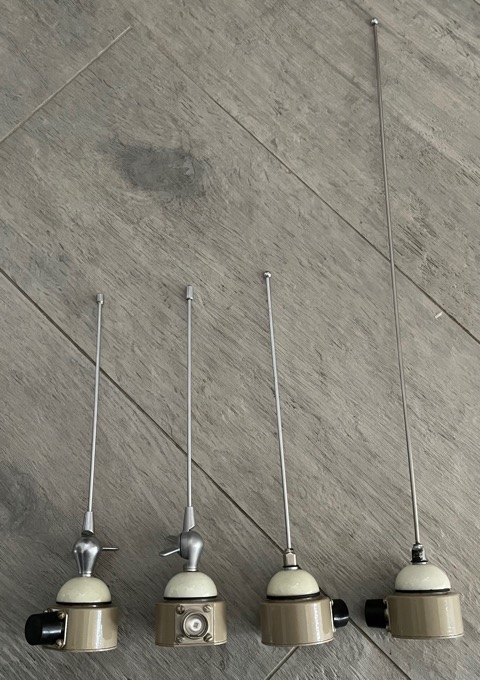

andrea77
с дек 2014
Сообщений: 101
Дата: 22 Мар 2025 22:21:43 #
